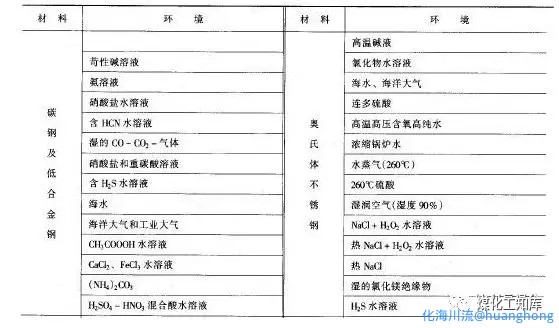

针对零件所受的应力和使用条件选用耐应力腐蚀的材料,这是一个基本原则。如铜对氨的应力腐蚀敏感性很高,因此,接触氨的零件应避免使用铜合金;又如在高浓度氯化物介质中,一般可选用不含镍、铜或仅含微量镍、铜的低碳高铬铁素体不锈钢,或含硅较高的铬镍不锈钢,也可选用镍基和铁一镍基耐蚀合金。
在压力管道工程中,下列介质组合容易发生应力腐蚀,应着力避免:
