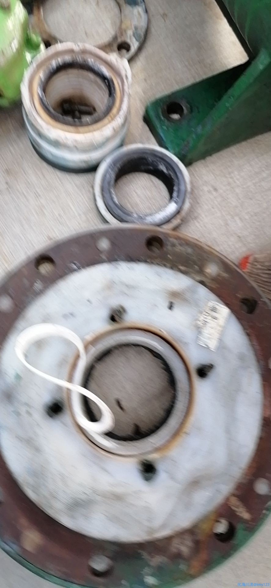

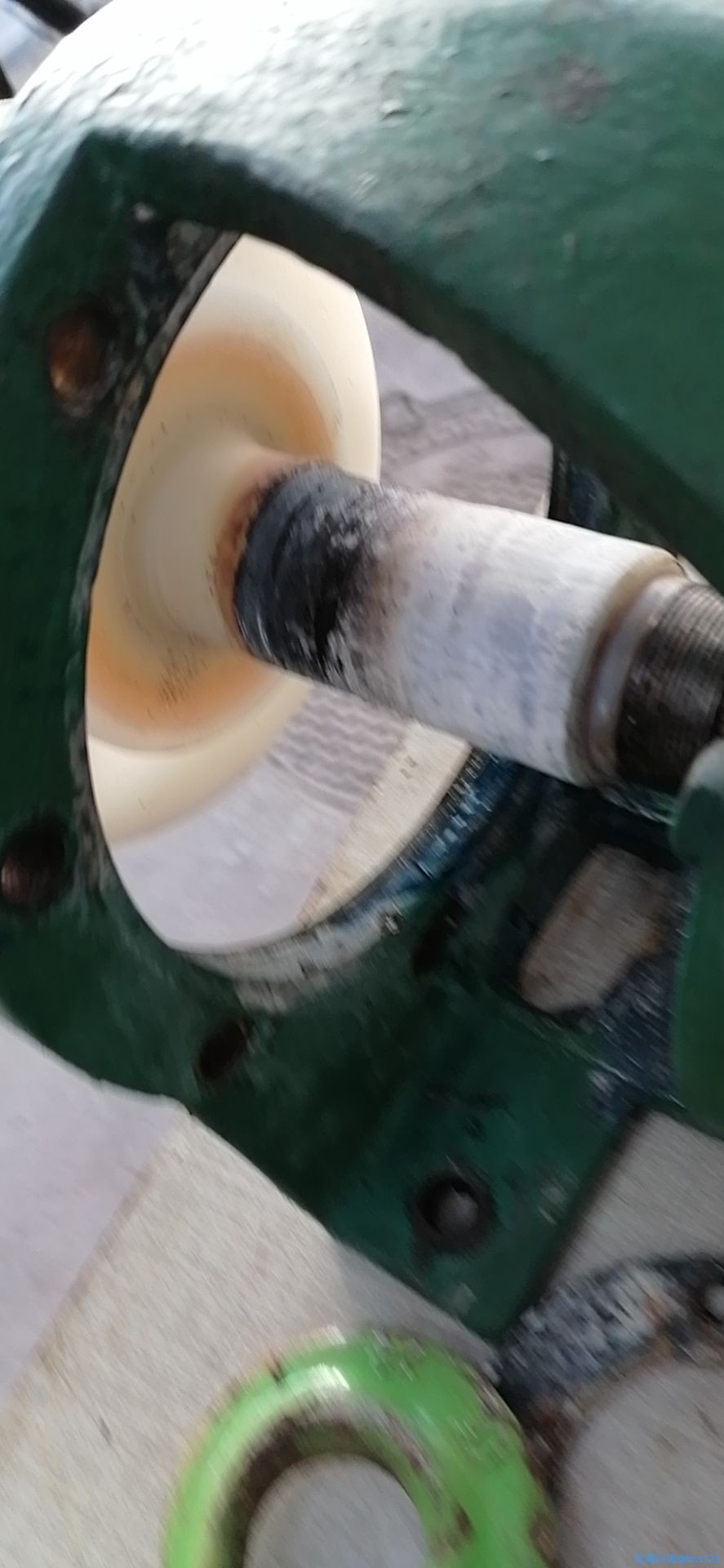

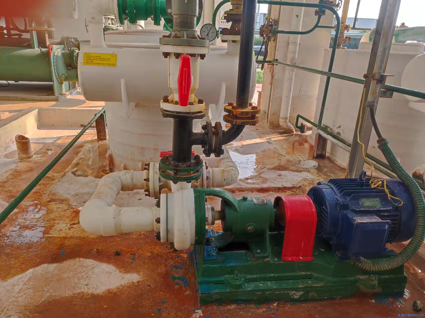

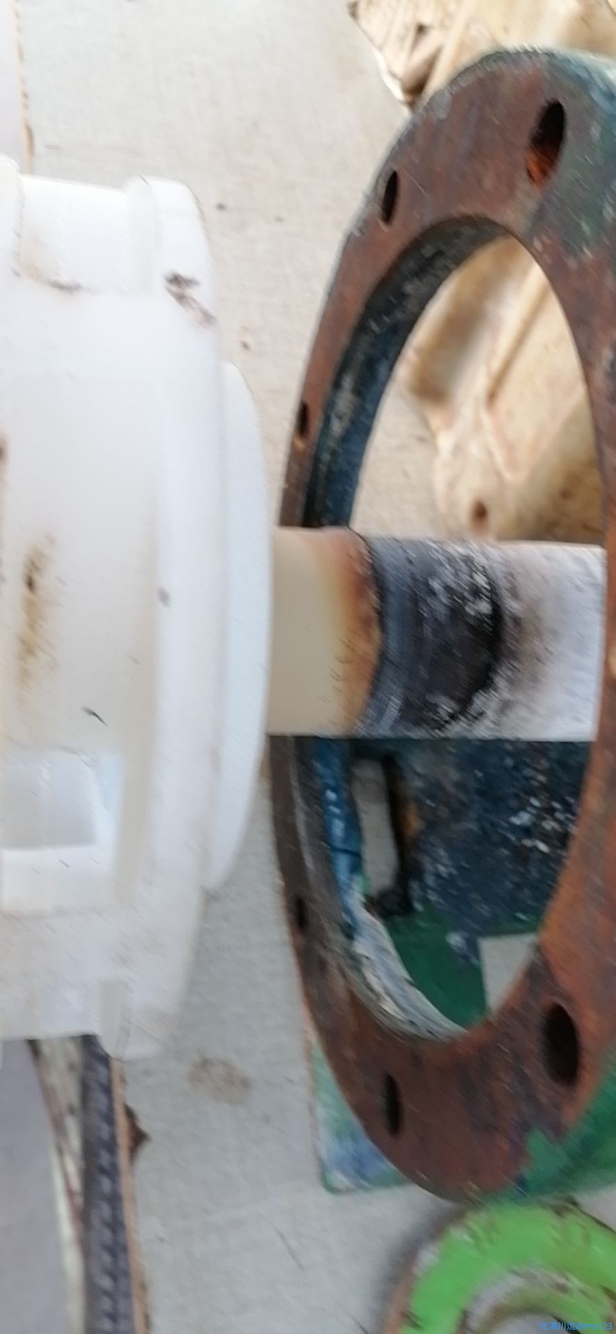

求助各位大神,我们厂里最近造粒真空泵总是烧坏,想请教一下是怎么回事?

楼主,这是FSB氟合金离心泵啊, 典型的断液干磨导致。
吸入口管路太复杂了,弯头过多,容易造成吸入不畅,没有充分的液体润滑形成液膜,那机封端面就会干磨,叶轮柄部位置、泵盖内圈都会烧坏。

那就是说我们这个管线布置不合理呀?  详情 回复 发表于 2021-10-28 13:02

那就是说我们这个管线布置不合理呀?

对,至少从这几张图片来看是的。  详情 回复 发表于 2021-10-28 16:28

看图片这泵使用也很长时间了,最近才出现这种情况,个人认为还是介质出现问题的可能性比较大,是不是介质颗粒过多,导致密封烧损?这泵看照片也没有入口过滤器。
