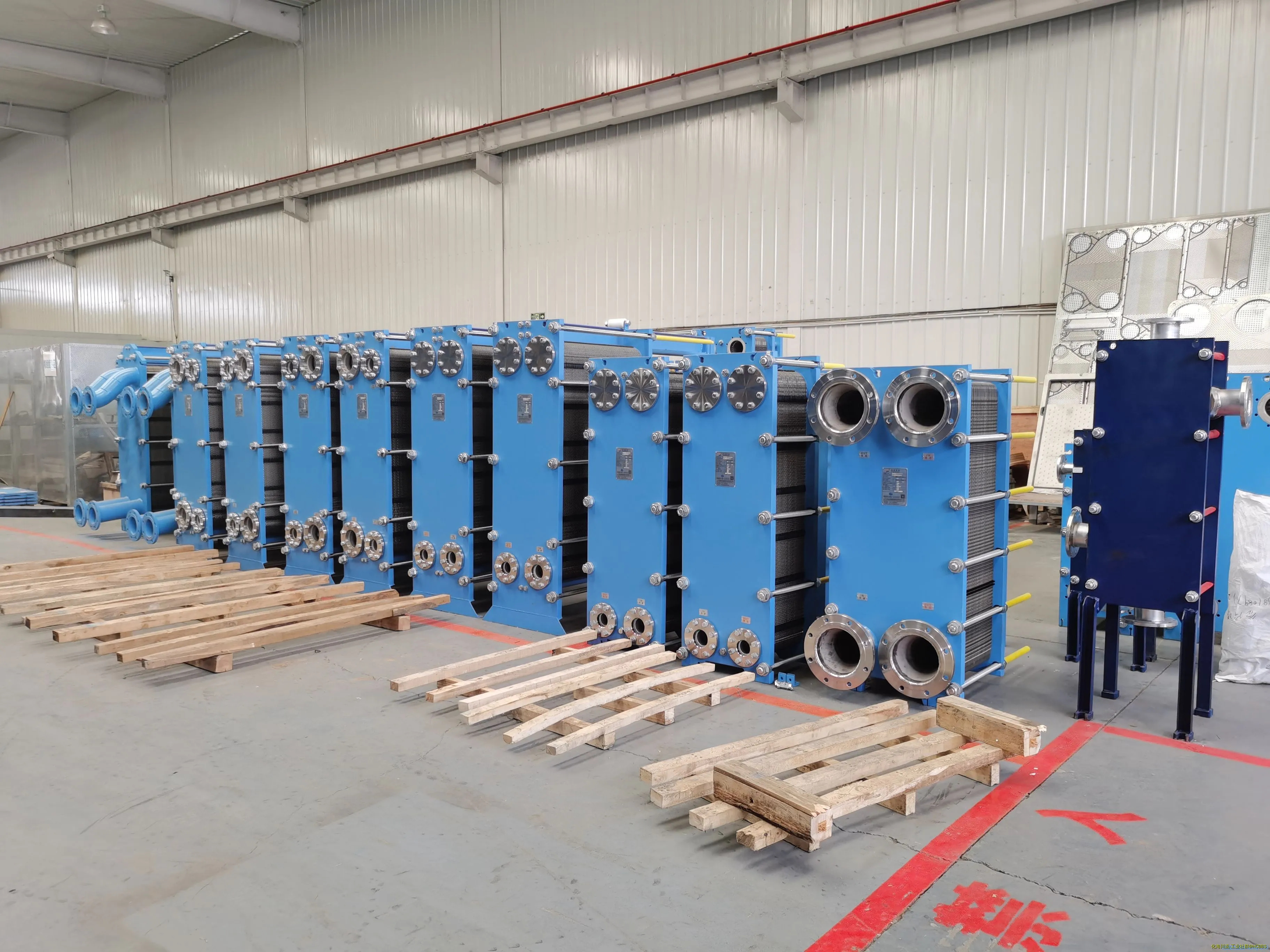

试运行应在供热管网工程的各单项工程全部竣工并经验收合格,管网总试压合格,热源工程已具备供热运行条件后进行。
供热系统换热站板式换热器运行前需满足以下操作和注意事项:(1)换热站内所有阀门应开关灵活,无泄漏,附件安全可靠,换热器,除污器经清洗无堵塞。(2)在新工艺管线上使用时,要注意清除管线内的杂物,以免堵塞换热器。(3)如果用污水作冷却介质,或回收污水的余热,或介质内含有粒状固体物时,要在板式热交换器入口端装上过滤器或除污器,以免堵塞换热器。(4)冷却水(被加热)温度超过40℃时,应尽可能先进行软处理,以免换热器结垢,影响传热效果。(5)换热站电气系统安全可靠。(6)换热站仪表齐全、准确。(7)换热站水处理及补水设备正常。(8)检查管线连接是否正确,避免两种介质相混,引起不良后果。
(9)开车前严格检查冷、热介质的进口阀门是否关闭,出口阀门是否开启。(10)完成上述工作后方可开机启动,启动时先启动冷、热介质的泵,慢慢地打开冷介质的进口阀门,然后打开热介质的进口阀,使介质缓慢地流入换热器,以免温度过高。(11)检查所有密封面及所有焊缝处有无渗漏等不正常现象。(12)缓慢地升温,同时测定和计算是否满足工艺要求。满足后,即可进入正常操作。
