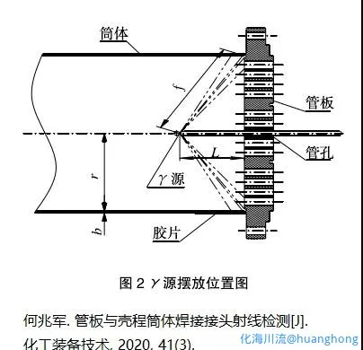

有人问:固定管板换热器,管板与筒体焊接的最后一道环缝?好像是真的没法做RT检测吧?
一般是不做RT检测,如果要求必须做,可以参考下面这个图。

换热器直径大的还可以,如果直径小了呢,一般情况下如果要求管板跟筒体焊缝要求探伤的话就不会采用角焊缝了,会采用管板锻件在管板与筒体连接边做小短接用对接环焊缝

r源通过管孔放进去?

我觉得二楼说的有道理,需要rt的话,干脆做环焊缝了。

我觉得这个不可取,放在管孔里,射线要穿过N根管才能到外壳,且穿换热管时开关不规则,底片估计看不清楚

先焊接拍片,再穿管吧  详情 回复 发表于 2021-10-23 08:20

先焊接拍片,再穿管吧

说的是最好后一道环缝,管子全部都必须是穿好的,所以才将源放入中间的一根换热管中的。这样射线穿过的管子多,截面又不规则  详情 回复 发表于 2021-10-23 08:27

如果先穿好管,这种方法就是不成立的。

如果这个方法可行的话,那么只适用于管板与筒体的第一道环缝,不适用于最后一道环缝。

渗透,技术好的磁粉,高级的超声导波

这个运行条件苛刻,一般不用。

这法也就写个论文骗个职称用,真要实用的话,一旦放射源掉筒里,上哪儿找机器人去掏?恐怕整个车间都要废了。

如果要先穿管的话,确实没法做最后一道焊缝的射线,实在要做,就设计一人孔吧,做完射线再穿管

同意您的观点,用超声波替代
