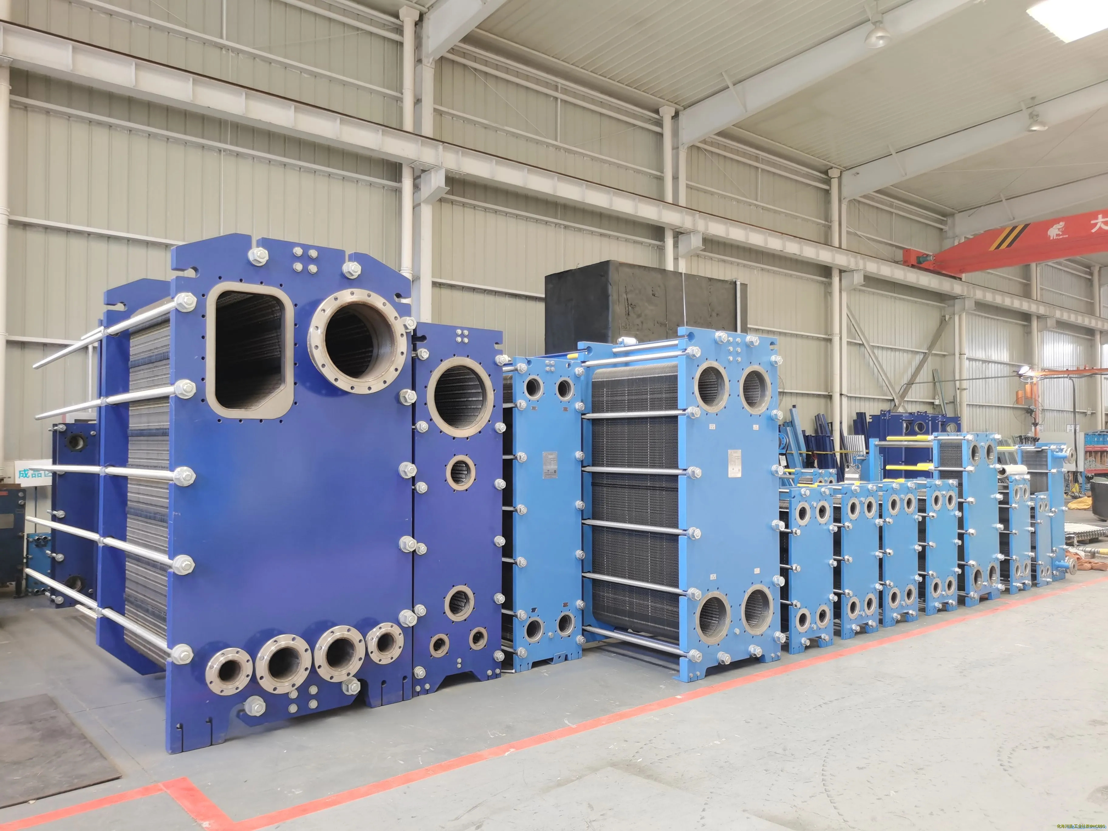

板式换热器是由一系列具有一定波纹形状的板片叠装而成,是民用和工业主要的换热设备。在设备运行过程中,很多热交换器都出现过串液、泄露的现象。下面带大家一起分享板式换热器串液产生的原因及解决办法。
1.串液产生原因
(1)板式换热器板片材料选择不当,导致板片腐蚀产生裂纹或穿孔。
(2)板片冷冲压成型后的残余应力和装配中夹紧尺寸过小造成应力腐蚀。
(3)操作条件不符合设计要求。
(4)板片泄漏槽处有轻微渗漏,造成介质中有害物质浓缩腐蚀板片,形成串液。
2.串液处理方法
(1)更换有裂纹或穿孔板片,在现场用透光法查找板片裂纹。
(2)板式热交换器组装或维修时,夹紧尺寸应符合要求,并不是越小越好。
(3)调整运行参数,使其达到设计条件。
(4)根据换热介质以及工作压力选择合理的板片材料。
以上就是板式换热器串液的原因及处理方法,为保证热交换设备的持续稳定运行,要定期进行维护检修板式换热器,避免换热器在运行过程中出现问题。
