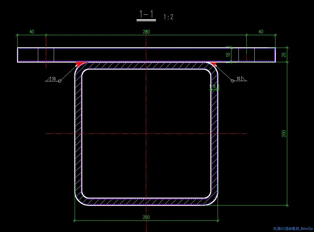

请教下,有一不锈钢复合板卷起来焊接成的方钢管(方钢管焊接规范很明确,没有问题),材质:S30408+Q345B+S30408, 厚度:δ1+8+1 ;另有一个连接件也是同样材质;连接件和方钢管贴在一起(复层和复层贴在一起)围焊(如图纸),可以复层用不锈钢焊条焊接吗?还有说只焊接复层会有脱落的危险,不能保证焊接强度,需要扒皮去掉复层,把基层含在一起才行,然后再过渡层和复层?感谢,这个是把不锈钢复合材用在结构上的
