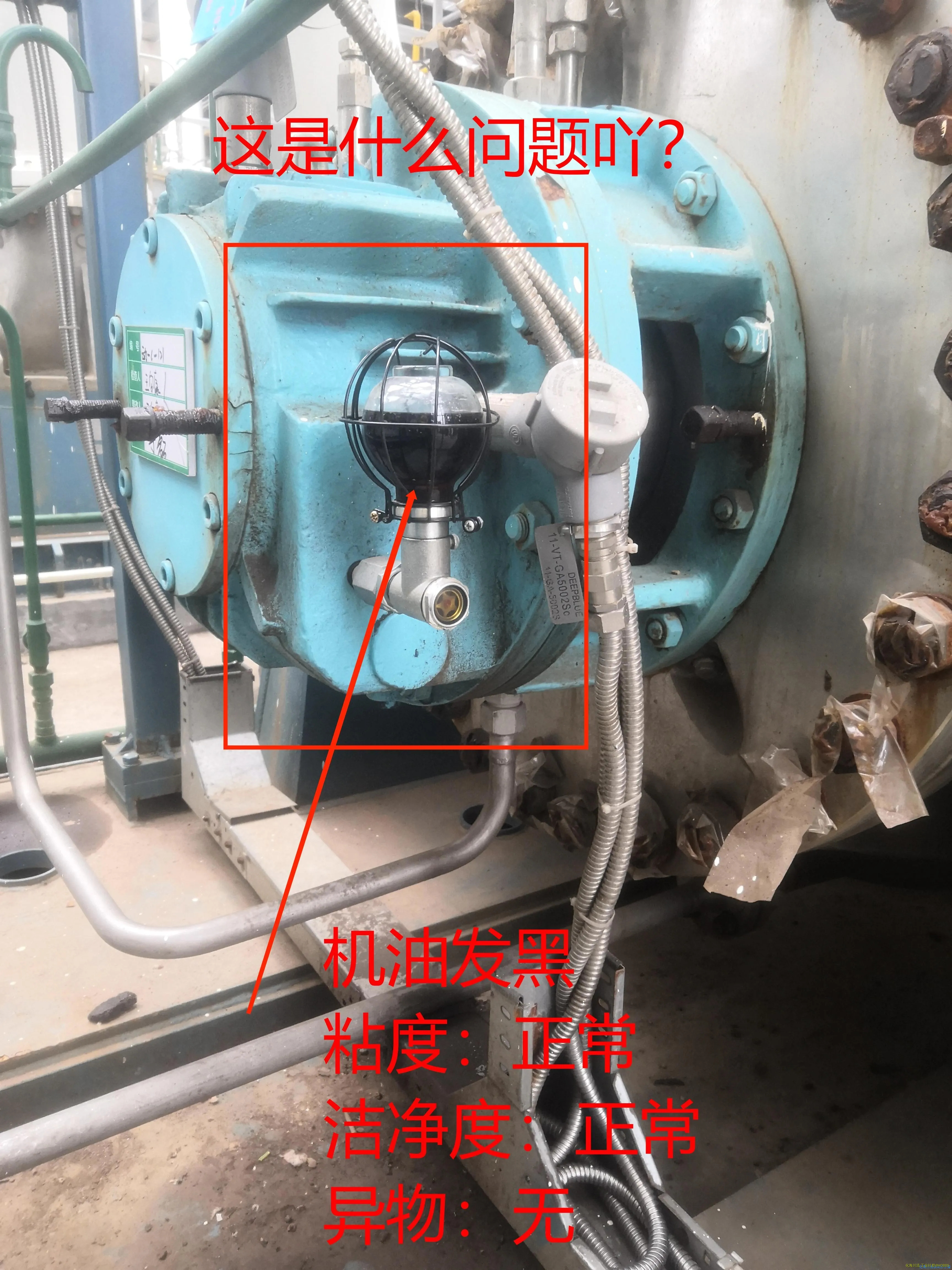

机泵油杯内的机油,加的油是46#机油,加油时颜色正常,在运行一段时间后,油杯内的机油发黑,这是什么原因啊?
各位大侠支支招…………

有几个原因:
1、轴承箱内部脏                                处理意见:停泵,认真清理轴承箱
2、润滑油质量差                                处理意见:取样。化验润滑油
3、没有认真执行润滑油三级过滤         处理意见:换油,新加油品严格执行三级过滤(过滤器一定要干净)
4、轴承箱加油孔没有盖好,粉尘进入   处理意见:换油,盖好盖子。
5、润滑油牌号不对                            处理意见:对照厂家要求选用润滑油牌号,如果不对,请更滑润滑油。

油杯的油和放出来的油比较一下 都发黑吗 按说油杯的是新油 不应该 检查下油温 测下油杯的温度 是不是温度偏高

看看可以先把整个油放掉 加上一半新的润滑油 然后启机空载运行几个小时 然后放掉 再加上全新的润滑油 看看效果如何

嗯,直接全部置换掉,怎么样

如果化验后油品没有变质,那就是温度导致的,46和32号润滑机油都会这样。

有可能是轴承温度过高导致的,轴承温度测量了吗?

含水测一下

多数是添加剂问题,这个做润滑油油样还做不出来,一般用低品质的国产油情况比较明显。

我们单位同样问题,润滑油抗氧化性差,在阳光照射区域和阴凉区域,润滑油发黑速度不一样,光照时间越长,发黑越快。

轴承温度在50℃——55℃,温度还是没事~~~

把甩油环换成聚四氟乙烯试试

把油放出一点来,用滤纸过滤一下,看一下杂质,或者找一块吸铁石,看放出来的油中铁的含量,判断设备是否磨损

机油颜色变深是否需要更换。要看看油内是不是有沉积物,有沉积物就更换,没有沉积物不用更换。

油封磨损 油箱未清洁,存在油泥 运动部件摩擦大,润滑面局部压力大,温度高 油质差  详情 回复 发表于 2021-9-30 09:06
