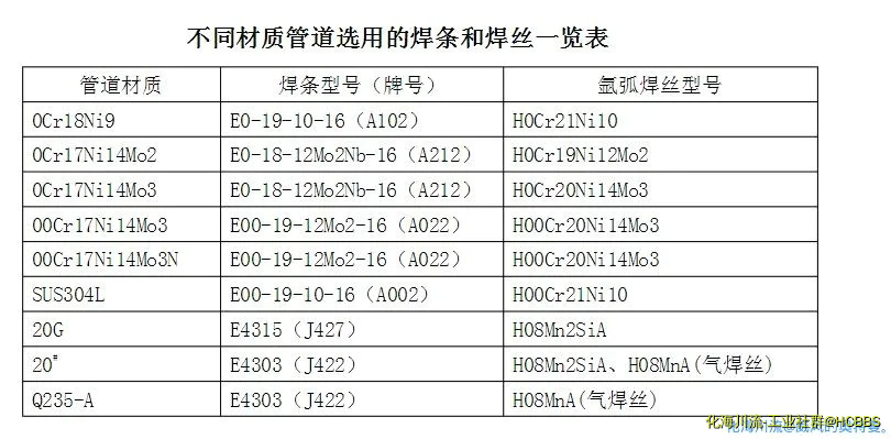

请教各位老师:不同材料的钢管分别用哪种材料的焊条呢?有无对照表或者在哪个规范上有对应表?根据对照表选用就行了?

image.webp 看看是不是这个

谢谢老师,找到了。GB50236附录D
