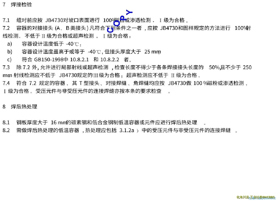

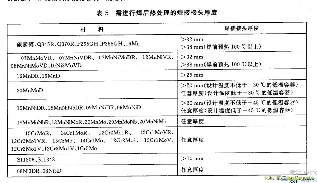

[求助] 16MnD是不是任何时候都得热处理呀

16MnD是不是任何时候都得热处理呀

不光注意看壁厚决定是否热处理,上面两个表只是提醒厚度的要求,还有就是跟容器承装的化学介质有关,比如涉及到的易产生应力腐蚀的介质就要根据设计来决定了。
