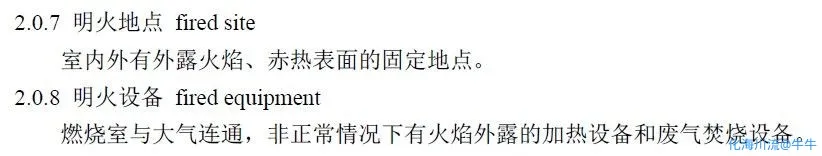

各位专家:
      请教“GB 50160-2008 石油化工企业设计防火标准(2018年版)”中分别给出了“明火地点”和“明火设备”,这两个名词具体应用在什么场合,有什么区别吗?

这规范定义不是很明确吗?
发表于 2021-9-8 16:24:34
个人认为在测量防火间距时,明火设备是以设备表面为起点,明火地点是以建筑/构筑物最外檐为起点。所以50160中明火设备的间距要比明火地点的更远。将明火设备与明火地点分开来讲,应该更实用一些

明火设备不一定有明火,明火地点肯定有明火,哈哈
