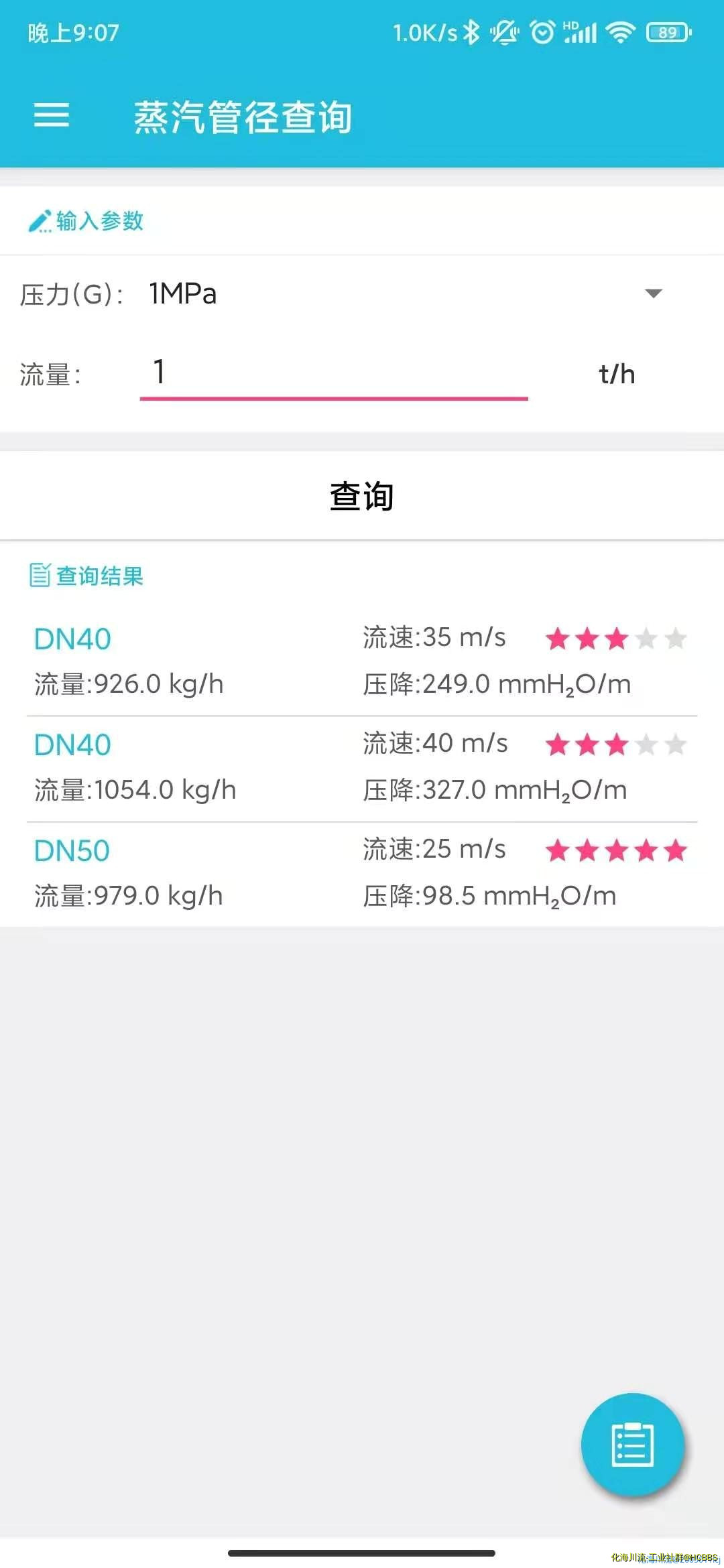

请教一个问题:蒸汽1T/h,压力1兆帕,温度200℃ 配管需要多大?

DN50-DN80之间,DN50流速~26m/s,DN80流速~10.5m/s

DN50足够

DN50

请问下,你这是什么APP啊?  详情 回复 发表于 2021-9-4 13:31

请问下,你这是什么APP啊?
发表于 2021-9-4 13:31:54
化工计算APP。 https://bbs.hcbbs.com/thread-2693876-1-1.html  详情 回复 发表于 2021-9-4 13:40

化工计算APP。

流速和压损不太对吧,供热工程附录9-3,蒸汽管径计算表结果跟这个偏差有点大
