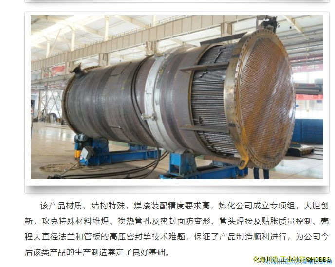

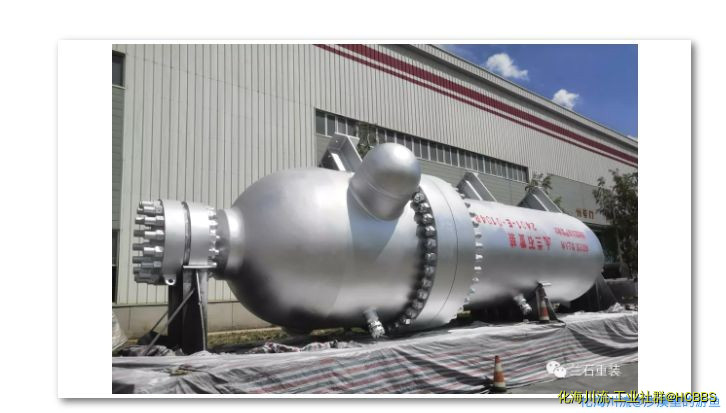

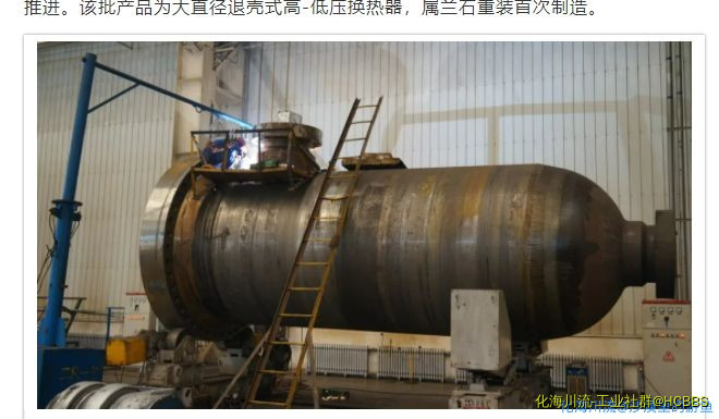

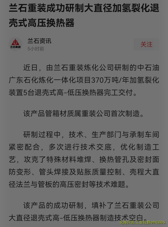

该批产品为大直径退壳式高-低压换热器,采用中石油华东设计院专利技术;管箱整体材质为超厚壁加钒钢(筒体壁厚达254mm)+内壁堆焊Alloy625,管板材质为加钒钢锻件堆焊Alloy625;筒体上焊有2个开孔φ1070mm大接管(设备内径2190mm);Alloy825换热管与管板管头焊接及贴胀工作需在管箱整体热处理后进行,属兰石重装首次制造。
