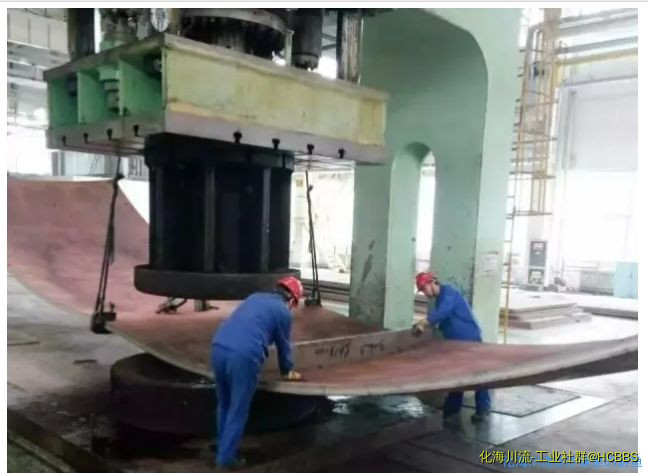

球罐压模分为上模和下模,曲率半径的选择有什么要求?

要考虑回弹量
发表于 2021-9-2 09:17:36
[attachimg]2907501[/attachimg]  详情 回复 发表于 2021-9-4 13:59
曲率半径,主要是看材料,  尽量小点没事,  因为小的可以压大直径 反之不 可。。
我们公司  20米直径以内,比实际 半径小1000,20米直径以上的半径小1500. 上模 面积是下模的80%,也就是下模大  上模小;
只能说这么多了    哈哈哈   万一让  单位领导知道了不得了啊。。。

球壳板压制上下胎具的曲率半径可按公式(1)(2)计算:
   Rt1=R(1-E)                                           (1)
式中Rt1-----上胎球体曲率半径,mm
   R------球壳板名义半径
E:回弹量(%),对于不同厚度的低合金钢板,取15%~30%。
  Rt2=Rt1+S+Z                            (2)
式中 Rt2----下胎球体曲率半径,mm
S-----球壳板厚度mm;
Z-----胎具配合间隙(一般取0.1~0.25)。

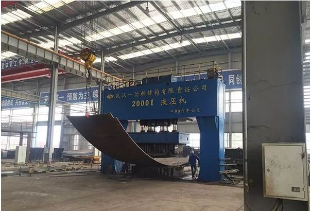

这个油压机效率高啊!  详情 回复 发表于 2021-9-6 17:06

这个油压机效率高啊!
