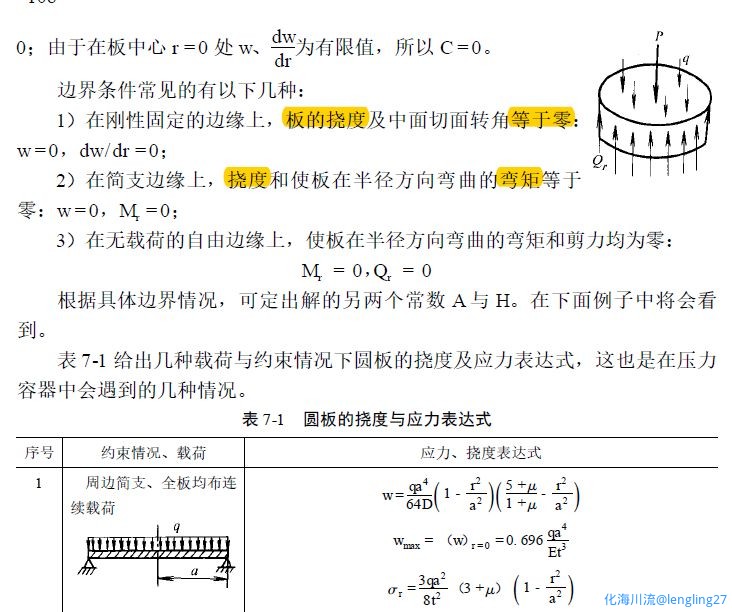

书中,平板固定分固支与简支。我的疑惑是为什么挠度为0呢?一点都不弯曲?求解
简支边缘时,弯矩为0,可以理解,因为简支不能承受弯矩。挠度为0,不理解。
P108 李建国著 《压力容器的设计力学基础及其标准应用》

当然不是实际情况, 只是为了简化计算, 弹性力学的三个假设,第三个是小变形, 才能应用线性条件,得出解析解;并且螺栓连接的  即不是铰接 也不是固接,介于两者之 间, 这种书 你就看个大概意思就行, 不可以实际应用的,  比如这种平板还是按GB150里的公式和图例 算比较靠谱和有法规依据。
如想得到比较接近实际的  只能用有限元分析得出数值解;
