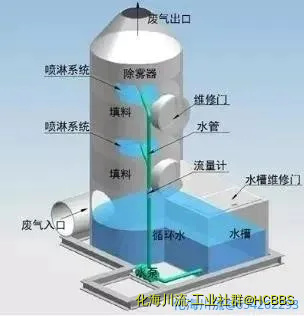

[原创] 动画演示多种塔设备工作原理及特点---洗涤塔
1.5K |1
洗涤塔与精馏塔类似,由塔体,塔板,再沸器,冷凝器组成。由于洗涤塔是进行粗分离的设备,所以塔板数量一般较少,通常不会超过十级。洗涤塔适用于含有少量粉尘的混合气体分离,各组分不会发生反应,且产物应容易液化,粉尘等杂质(也可以称之为高沸物)不易液化或凝固。当混合气从洗涤塔中部通入洗涤塔,由于塔板间存在产物组分液体,产物组分气体液化的同时蒸发部分,而杂质由于不能被液化或凝固,当通过有液体存在的塔板时将会被产物组分液体固定下来,产生洗涤作用,洗涤塔就是根据这一原理设计和制造的。
性能特点1)水洗式废气处理系统,价格便宜、处理方法简单;2)直立式结构最适用于经济空间安装;3)适用于气态及液态污染源;4)处理单一污染源;5)适用于中低风量;
