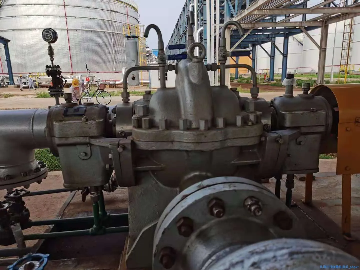

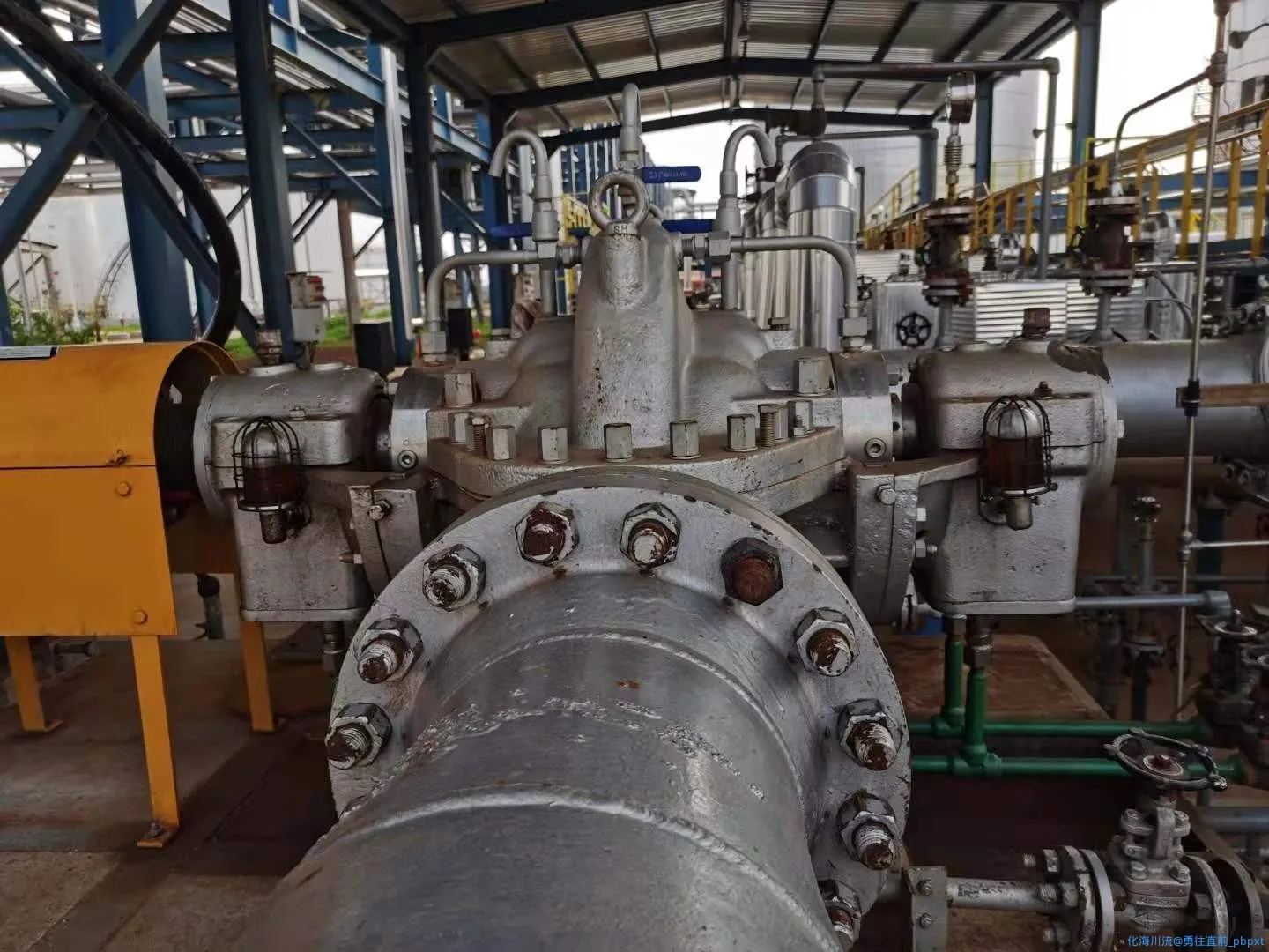

各位海友,有见过没有油视镜的泵吗?
3.5K |17
某厂家提供的这台BB1的泵,没有油视镜,请问符合相关要求吗?如果不符合,如何进行改造?

最简单的方法就是让厂家拿出来设计、制造依据。
厂家没有拿出依据,只是说他们厂的设计就是这样的。

那就退货  详情 回复 发表于 2021-8-20 09:52

正常,我们这里很多泵都是没有视镜的。不是有油杯嘛。

油杯代替不了视窗?

可以选择合适的带油视镜的油杯,苏尔寿的就是这种。

原装进口嘉利特任源泵就没有油世镜,只有一个油杯,还有日本制钢单悬臂离心泵16年没有维护过,一直运行正常,没有油视镜没有加脂孔。

少见多怪,这不很正常吗?轴承加的是油脂就不需要视境啊!

海友,这是加油的,不是加脂的,加脂不需要视镜我也懂。

BB1的泵,产品装船泵

油杯和油视镜的作用是不一样的,油杯只负责补油和恒位,油视镜可以判断油位的高低。

苏尔寿是油杯和油视镜一体的,我也考虑过换这种,但是接口尺寸不符,没法换了。
