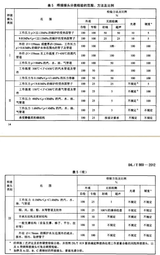

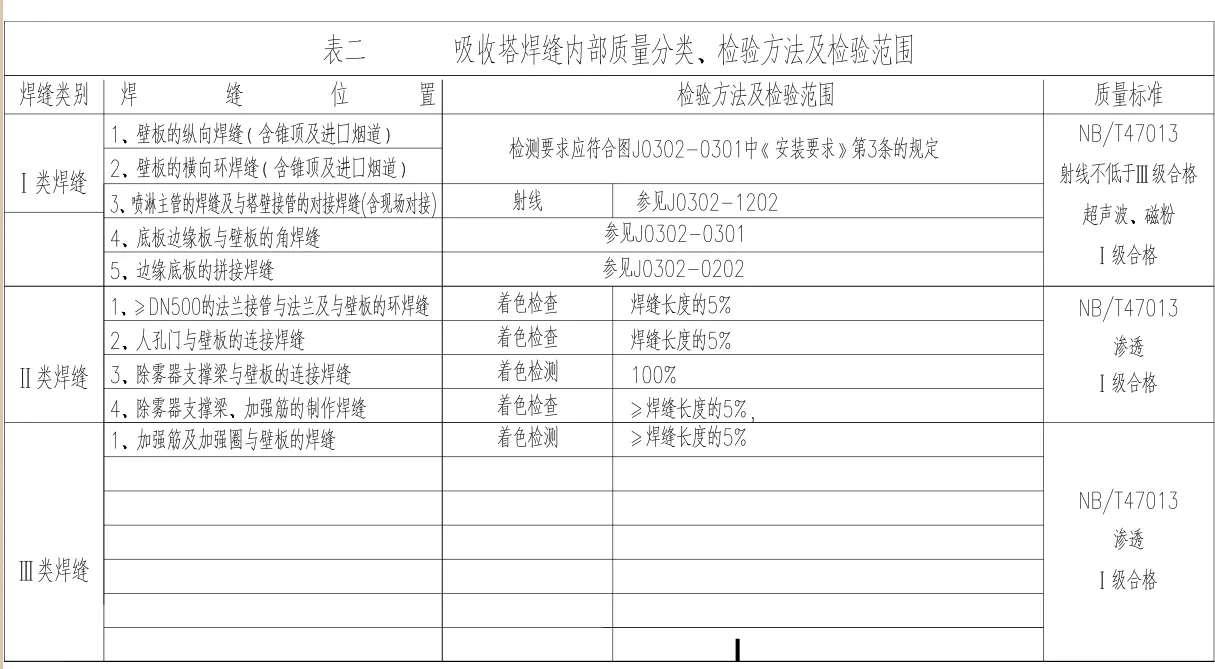

[求助] Ⅰ类、Ⅱ类、Ⅲ类焊缝的分类
2.2K |2
zhufeiqqVIP会员 VIP会员 | 显示全部楼层 |阅读模式       最后访问IP湖北省
(请先登录或注册成为海川会员后查看)-除了DL/T 869-2012 火力发电厂焊接技术规程 像上面这样分类焊缝外,有没有其他的标准规范? 公司脱硫吸收塔图纸上对不同焊缝的无损检测要求使用的是这样的焊缝分类,塔是常压容器,我无法和标准上的类别对应起来。 登录查看全文
