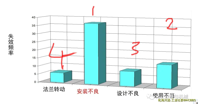

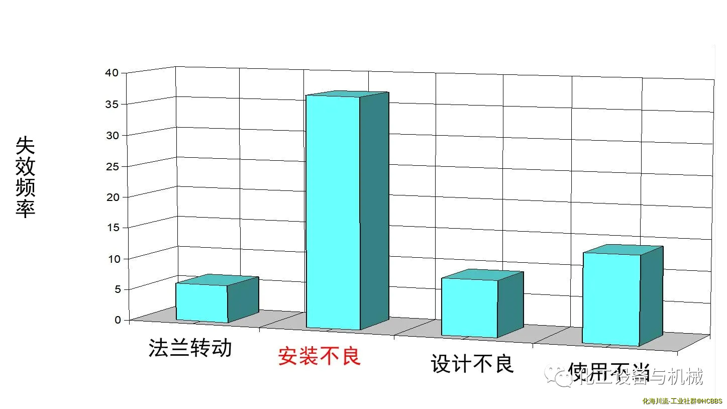

(1) 何谓“安装螺栓载荷”?第 30 讲中已经讲到,压力容器或管道设计规范的法兰设计中,利用 m、y 两个垫片设计参数,基于最 小垫片预紧应力( y )和最小垫片操作应力( mp )计算预紧和操作两种工况下的螺栓载荷,并取两者计算结 果中的最大值,确定需要的最小螺栓总横截面积,而实际选用的螺栓总横截面积不少于该总横截面积,从 而确定需要的螺栓尺寸和数量,然后就可以据此确定校核法兰本身强度的螺栓载荷,把此载荷称为“设计 螺栓载荷”。装置用户和安装单位时常把设计螺栓载荷视同安装用预紧螺栓载荷,而实际的安装螺栓载荷 (即“安装螺栓载荷”)要比设计螺栓载荷大。这是因为:首先,考虑安装好的承压容器或管道法兰需要 通过耐压试验,而通常的液压试验压力为设计压力的 1.25 或 1.5 倍,所以螺栓必须拧紧到满足液压试验的 密封要求,以致安装螺栓载荷要高出设计螺栓载荷。其次,规范法兰设计也没有全面考虑法兰系统的每一 元件,包括螺栓的松弛、法兰的变形、垫片的蠕变松弛等,这些因素都将导致实际垫片操作应力低于设计 垫片操作应力。此外,法兰接头实际安装中也存在螺栓的弹性交互作用、法兰装配的不精确性、不同安装 工具和方法(何况一般不采用力矩控制)等使安装螺栓载荷也可能低于设计螺栓载荷,显然,不论安装螺 栓载荷偏低还是过高,都会造成垫片应力偏低或过高以及不均匀分布,给法兰接头密封带来不利后果,且 影响螺栓腐蚀、振动、疲劳和螺母松动等。无论规范设计的非标(准)法兰还是非规范设计的标准法兰, 都没有给出安装螺栓载荷,以区别于按规范法兰设计得到的设计螺栓载荷。调查表明,85%的法兰接头泄漏 是由于安装螺栓载荷不足,如图 1 所示。因此,为了保证螺栓法兰接头的紧密性要求,特别是在密封性的 充分条件上保证必须的预紧螺栓载荷,也就是确定安装螺栓载荷,成为螺栓法兰接头实现有效密封和泄漏 控制的核心问题之一。

               图 1 随机选取 100 片失效垫片的原因分析
