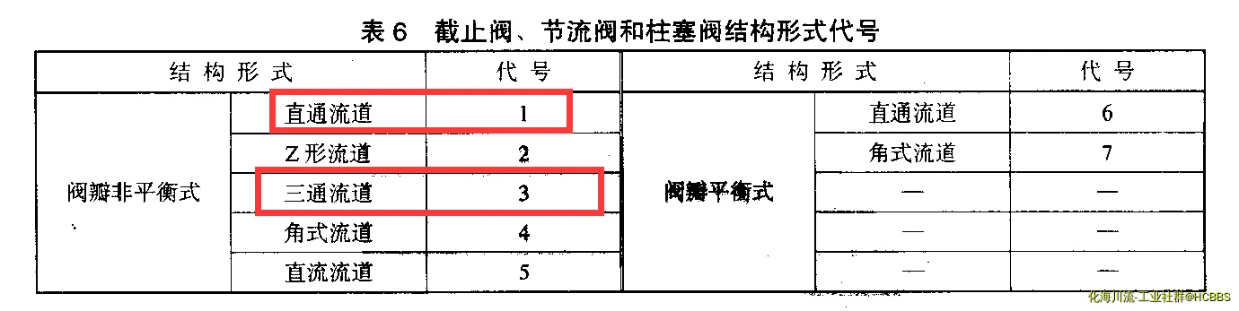

J21和J23有何区别,感觉市面上都是混着一起用,都当J21了。哪里标准有冲突吗。在标准“JB308-2004阀[门型号编制方法”中,结构形式明明是不同的

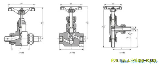

这是三个图,分别是1/2/3
1图示半抛,可以忽略,只看2和3就行了。
2是21同时也是23
3是23但不是21
明白了么?
三通,流向如果是180°那21和23没区别。
三通,流向如果是90°,那就是23,不会是21。
这阀门形式是不一样的。
就这么简单。别着急。
发表于 2021-9-3 11:34:15

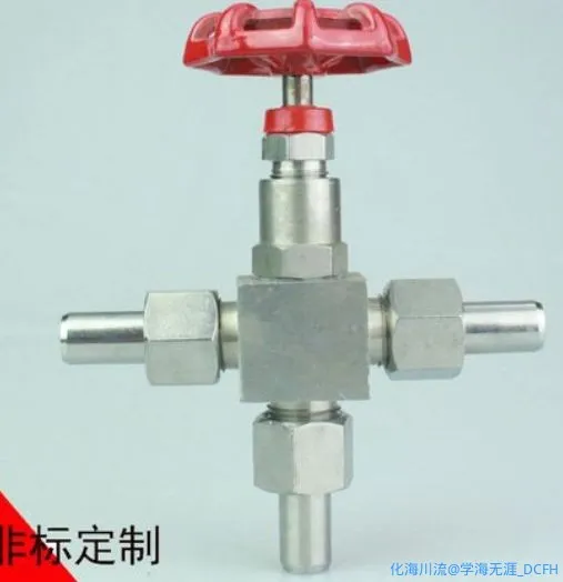

不对呀,你这图中的3,按结构形式分的话就是J24了,角式流道,直角的。
发表于 2021-9-4 17:16:47
学海无涯_DCFH楼主 VIP会员 VIP会员 | 显示全部楼层       最后访问IP广东省
按你说的分类,这种截止阀的型号是什么呢?
发表于 2021-9-4 17:21:41
简之_myP89VIP会员 VIP会员 | 显示全部楼层       最后访问IP天津市
学海无涯啊。你觉得样式3和你截图的是一样的?
按你理解,三通和四通是一样的东西?
发表于 2021-9-6 09:48:20
按你理解,三通和四通是一样的东西?
我的截图是三通阀呀
发表于 2021-11-24 10:55:56
