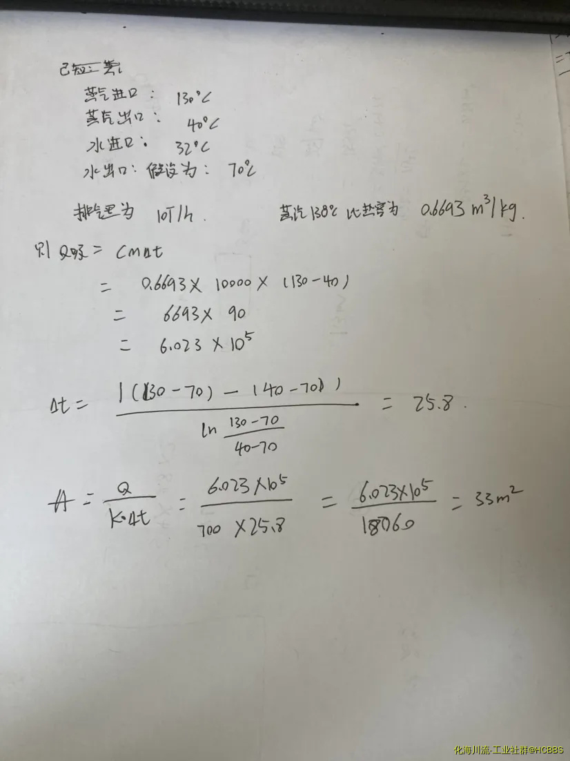

[技术资料] 1.1 本次共招综合发酵车间共计2台消毒尾气冷凝器,单台冷凝器冷却处理发酵排汽量为10T/h系统,冷凝器进气温度约为130C°、进气压力0.10—0.13MPa ,提供循环水(压力0.3—0.4MPa)温度32 C°(夏季时),湿球温度2

老师们,帮忙看一下。计算方式哪里出了错误。麻烦不吝赐教谢谢!

冷凝主要是灭菌蒸汽降温,从气体状态,冷凝为液体状态并降到常温。需要知道灭菌时最大蒸汽使用量。正常发酵排气是常温的。

换热量算错了,你算了个重量好像。应该是用比焓计算的,我知道了,你把它当成全是水的算了,Q=10x(2720-167.54)X1000KJ,面积应该不小于3位数接近4位数。

QQ_8B7A94楼主 VIP会员 VIP会员 | 显示全部楼层       最后访问IP山东省

换热面积能接近四位数?

热量大了不只十倍吧?!  详情 回复 发表于 2021-8-14 08:22

热量大了不只十倍吧?!

你把蒸汽当成水了  哥们,,该 用  潜热  然后  过冷部分  再按水计算。我口算了一下  换热量  蒸汽冷凝段  有6000多点 KW
比热容的单位也整 错了, 好像 还没入门

气体换热是用焓差来计算的
