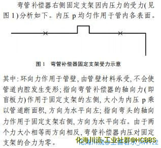

按照原理来说,是否受内压不平衡力的作用和固定支架两侧是否有膨胀节没有关系。那么为什么计算固定支架推力的时候,都是带补偿器的需要考虑内压不平衡力,包括波纹管,套筒补偿器,但固定支架一侧直管段,一侧弯头的时候,固定支架推力力没有考虑内压不平衡力的作用?
