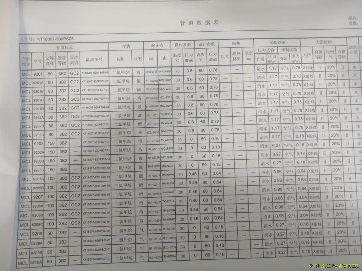

如图,mcl 9203管道管道设计压力为0.18mpa
数据表要求水压为0.27 气密泄漏压力为0.18mpa这种管道,水压试验要达到多少呢,标准上说水压实验最低不能低于0.8吗,那到底达到多少合适 求解!!

我们按照设计压力1.25倍进行

按设计图样要求!

你那是气压试验吗,我这有水压实验和气密试验

水压达到0.27就可以了吗?

按照规范温度差异不大 水压是1.5倍设计压力,气压是1.15设计压力。ASME B31.3  GB50235 SH3501

一般都是用水做耐压实验啊,气体压缩量太大了,费钱,除非一些特殊管线和反应器不。气密实验一般是分部升压和保压的,一般升至操作压力就行。管线耐压实验一般是1.5倍,再1倍,再0.8倍。

对的,数据表也是要求水压,但甲方说气压就可以了,还有就是我的问题是水压试验才0.27mpa 实际操作是达到0.27吗还是达到0.8呢,0.27会不会太小了

1.5倍水压,1.15倍气压。
