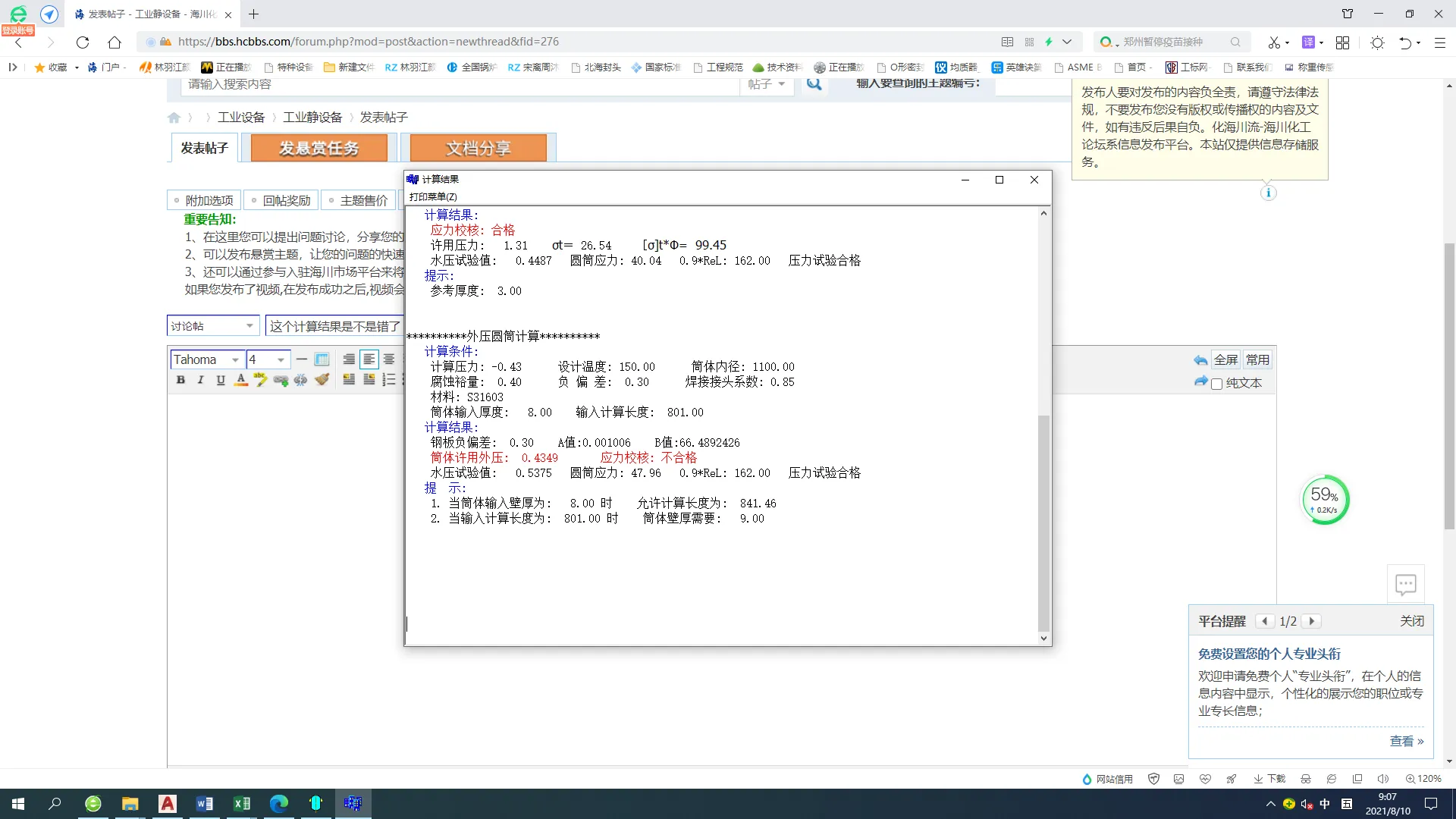

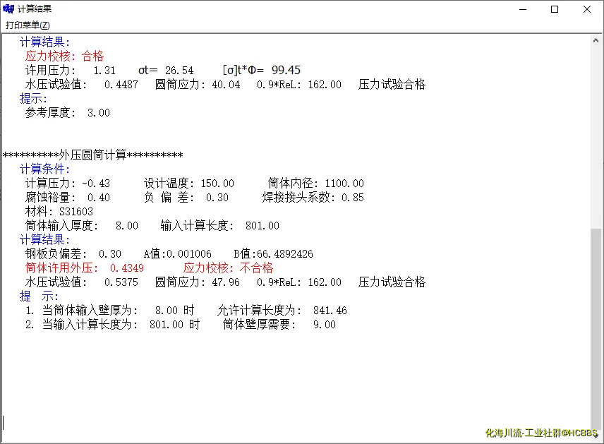

image.webp 筒体内径DN1000、设计压力-0.42MPa(夹套内筒),设计温度150℃,材质S31603,腐蚀裕度0.4(抛光),受外压当量长度801mm,SW6计算出以上结果。
这个计算结果 是不是矛盾了?
设计压力-0.43MPa,筒体许用压力-0.4349MPa,结论竟是:不合格。
然后提示,1、 当筒体输入壁厚为:   8.00 时    允许计算长度为:  841.46; 2. 当输入计算长度为:  801.00 时    筒体壁厚需要:   9.00
说的清清楚楚输入厚度8mm可用至外压长度841,可又提示外压801时要筒体9mm。

内压,外压分开计算的!

这就是外压计算  详情 回复 发表于 2021-8-11 07:39

这个结果不是说厚度不行,是说你的外压计算长度长了,要设置加强圈。

你没有看计算结果哟,是结果出现矛盾,不是设置加强圈、或加厚筒体问题  详情 回复 发表于 2021-8-11 07:41

这就是外压计算

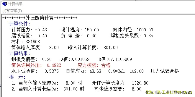

最新版计算软件的结果。你这计算软件哪个版本?

楼上的,你的直径输入与楼主不一致,楼主1100,你输入的1000.
