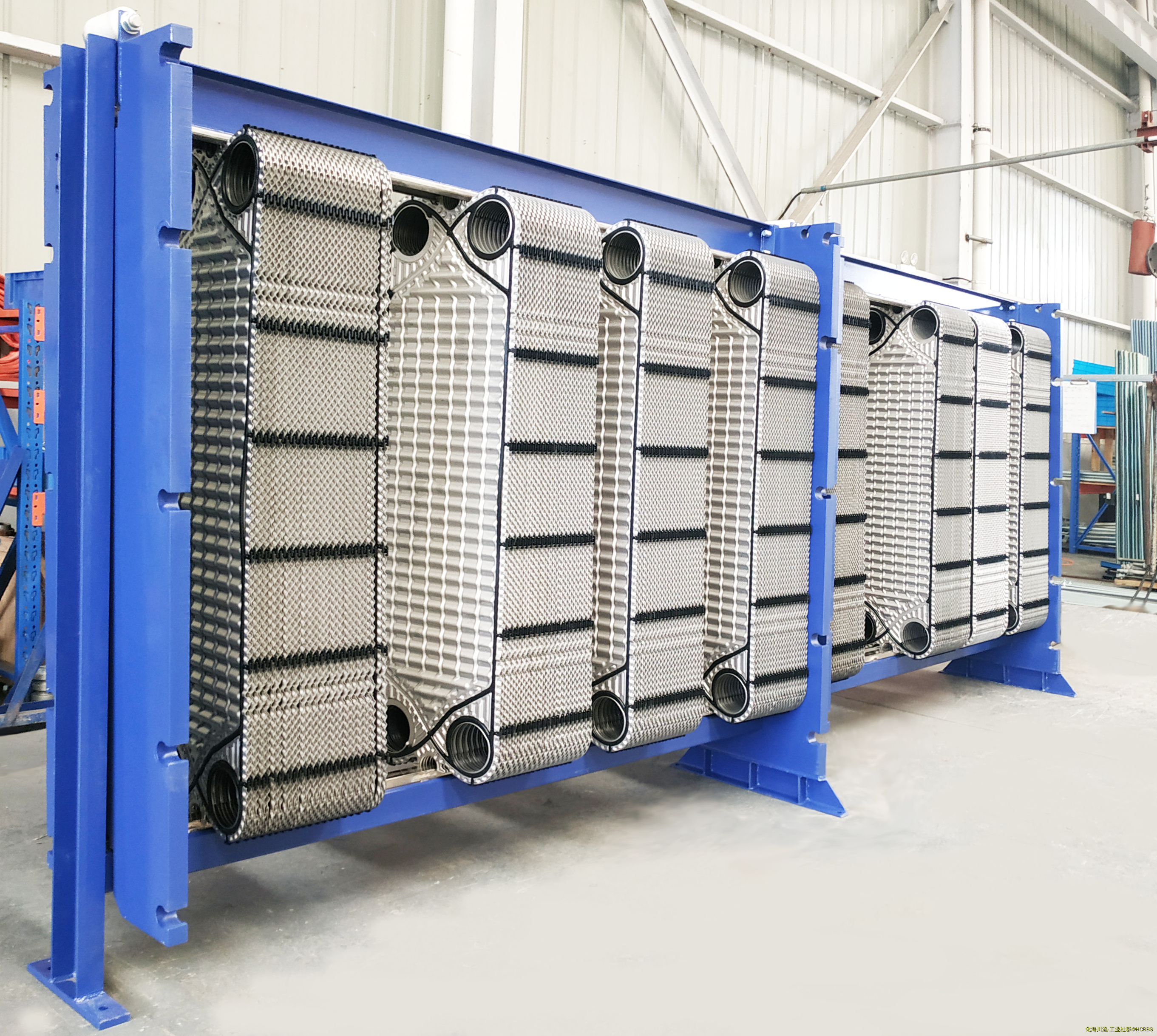

板式换热器的使用过程当中,难免会出现板式换热器板片错位的现象。板片错位后,会很快出现渗漏或外漏现象,必须及时处理,以保证换热设备的正常运行。
若想解决换热器板片错位的问题,先要了解板式热交换器板片发生错位的原因。
1、原因
(1)在长期使用的过程中多程组合,而换热器里的介质的流量和压力变化也是很大的,当换热器抵挡不了这个压力的时候,就会出现板式换热器板片错位现象。
(2)板式换热器的密封垫片滑离了垫片槽,也会出现板片错位现象。
2、解决方法
(1)现场维修人员可以先将已经损坏的板片和发生泄漏的板片成对的抽出(A板+B板),如果出现错位的板片数量较少,减少的流道数量也不多的时候,设备可以组装以后继续使用,对生产的影响不是很大。
这种解决方法适用于在现场没有可替换的新板片而且设备不可以停机的情况。如果条件允许,最好是停机进行更换和保养。
(2)当板式换热器的密封垫片滑离了垫片槽时,处理这种错位现象时,需要把变形的板片和滑离垫片槽的垫片及时进行更换。
