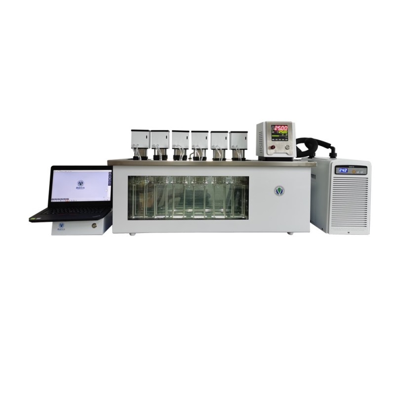

IDS-6系列智能粘度测量仪
型号 IDS-6
恒温精度cy ≤±0.01℃
温度均匀度 ≤±0.01℃
功率 1200W
外形尺寸(L*W*H) 长102X宽28X高56
一、 适用领域:
适用于润滑油,医药研发控制的测试,并能完全满足GB265、ISO1628、ASTMD4603、JJG 155-2016、ISO307、ASTMD789、药典等国际国内标准。
二、 产品说明
(一) CT系列高精密恒温浴槽
测量粘度的准确及高精度都需要一个恒温的环境!浴槽温度保持恒定且整个浴槽的温度均匀,独特的设计保证了整个浴槽的温度均匀度达到±0.01℃以上,为粘度实验结提供了一个非常恒定的环境。
1 浴槽采用双仓体原理设计和独特的循环方式:槽体设计有搅拌仓和测量仓,测量仓内的液面高度可不受浴液的蒸发而维持恒定,双仓的隔离板可以自由拆除进行日常清洗维护,为方便清洗并在底部设计了排水阀结构。
2 温控器采用原装进口,高精度温控且具有自适应PID调节功能。
3 安全性:除具有低浴位报警功能、高温切断保护功能外还内置了空气漏电保护开关,保证使用过程中的安全。
4 透明视窗及照明设计,可以直接对浴槽内部及测试过程进行观察;需要注意的是温度小于20℃时,视窗玻璃会有结露现像影响视觉观察。
5 内胆采用不锈钢设计,使使用寿命达到最大化。
6 多工位设计,可满足1-6个测试工位自动或手动测量。
7 主要技术参数:
机型
恒温精度cy
温度均匀度
加热功率
工作温度
外形尺寸CM
IDS-2
≤±0.01℃
≤±0.01℃
1000W
RT~120℃
长65X宽28X高56
IDS-4
≤±0.01℃
≤±0.01℃
1200W
RT~120℃
长85X宽28X高56
IDS-6
≤±0.01℃
≤±0.01℃
1200W
RT~120℃
长102X宽28X高56
(二) GB265粘度测量
1 粘度测量台微处理器,控制液体在粘度管内的上升与自由落体检测,自动智能检测液体流经时间;
2 使用光电红外传感器,传感器可根据所测溶液的颜色深浅自动调节合适的光强,满足不同颜色深浅的样品;同时传感器采用玻璃丝纤维外封装不锈钢工艺,具有耐腐蚀、耐温及长寿命的性能;
3 进口阀及PPS阀座具有耐强酸强碱的功能。
4 每个测量台之间相互独立,可采用不同或相同的测量方法测量不同或相同的样品。
5 设计制造精准的定位,使测量间距精确到ISO规定的40mm,保证了数据的规范性。
6 适用粘度管:震越GB265标准粘度管。
7 独有的消泡技术,有效的控制测量液体起泡现象。
8 提升样品方法:采用压力法(可根据客户自有样品进行定制)。
9 技术参数:
测量时间范围
0.001-999.999(s)
粘度范围
0.3-5000(mm2/s)
记时显示分辨率
0.001(s)
计时精度
0.001s或测量读数的0.1%
外形尺寸(L*W*H)
115×90×480mm
测试误差
毛细管法3‰
(三) IDS主控制
控制是自动粘度测试仪系统的数据传输模块,是集合各单独测量台数据传送到PC的中转站,控制可以与多个测量台连接。
(四) 粘度测量软件
1 可计算和显示以下结果
a) 单次流经时间及多次流经时间的平均值
b) 比对偏差法:有标准/绝对/百分比偏差
c) 单点法:运动粘度、动力粘度、相对粘度、比浓粘度(粘数)、特性粘度(极限粘数)、粘均分子量
d) 多点法外推
e) 据Fickentscher的K值
f) 多种国际上通用的粘度公式可选
g) 单一点法(苏尔兹-布拉施克式、哈根斯式、所罗门-休塔式、比尔梅耶式、马龙式、马丁式)
2 软件可以调用EXL模拟并对结果进行验算核查
3 软件支持Win7和win8及以上系统。
4 权限管理功能:操作者必须用自己的账户和密码使用软件,且依据享受的授权级别有限制的进入系统。
5 测量结果储存及打印功能:按照时间顺序或测量位号,保存每天不间断的全部记录测量结果,在任何时间都可以浏览或打印结果报告。
6 可根据标准/绝对/百分比偏差的设定值,测量过程中自动计算所测结果,若超出所设定的偏差值,软件具有自动补测功能。
(五) 清洗模块(选配模块)
1 每组清洗模块可以连接两个测量台。
2 并可以配置两种清洗液。
3 清洗方式是自动加入清洗液,然后自动让液体在粘度管内上下运行进行清洗。
4 内设回收抽液泵,可将粘度管内液体吸出并回收集中收集。
             5 应用时安装挂在水槽上具有体积小不占空间等
