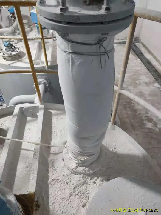

石灰乳配置是料仓石灰通过振荡料机和旋转阀进行下料配置,下料管原先是一根碳钢直通管连接到石灰乳配置罐顶,因为一直堵,就改为软连接,方便拆卸清理,我们发现堵塞的原因大多是最下面连接口的位置,尤其到了夏天,罐子里水汽重,下面口子特别容易受潮,配石灰的时候就越积越多,夏天每天都要清理,清理的不及时,马上就堵,求助各位大佬,有没有好的办法解决下啊,现场事情多,每天清理实在太麻烦了!
还有,我们使用的是熟石灰配料,不存在太多放热的问题,一天配料批次在6-8次左右。

堵的地方加振动器

一般在下部加气锤!

使用圆盘或螺旋给料器,避开水汽上升路径,处理一下水汽更好  发表于 2021-8-2 12:16

加根冲洗水管线

堵的原因是因水汽重,与石灰形成固体粘在出料口导致的!一个是尝试用螺旋输送设备强制输送;二是尝试用负压输送(使水份进入不到管道中)?

加冲洗水液位会高

是这个问题,我们的石灰配料是比较老的那种,通过振荡料机往下震,我也看到其他公司是通过螺杆输送,没有堵过,要改造的话,会影响很大,还要停车才能改,没有那么多的时间和资源

负压抽的话,要装除尘设备,配的时候石灰粉尘很多,到时清理布袋的时候会很麻烦,现在临时接根气源管,小风量吹吹,有点效果,但盖子盖不好,粉尘又大

可以不需要除尘设备的。就是采用喷射抽负压的循环回路装置即可,物料自身循环,不但可以起到抽负压的作用,还是起到混合和换热的作用。“一专多能”,附件是关于这个装置的介绍,可以参考。

为啥不直接把配石灰浆的盖子去掉啊,冒的是水汽也不是污染的

用这台罐的出料泵,在泵出口接出一条管线作为冲洗水

旋转阀下移,出料接口直接连接受料器接管,取消这段管道。

把下面一截做成钢管内外衬四氟,不容易粘,然后加上振动器
