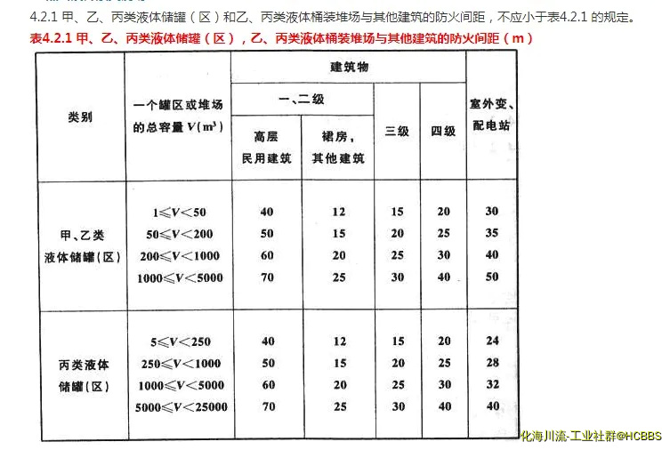

各位海友请教个问题油品罐可以液碱罐或者氨水罐在一个围堰内储存吗?或者有什么规范及依据参考一下?

image.webp ,看下GB50016,满足要求应该是可以的

看容积,小于1000方的不同火灾类别的可以放在一个防火堤内,大于1000方的不宜。石化规6.2.5
