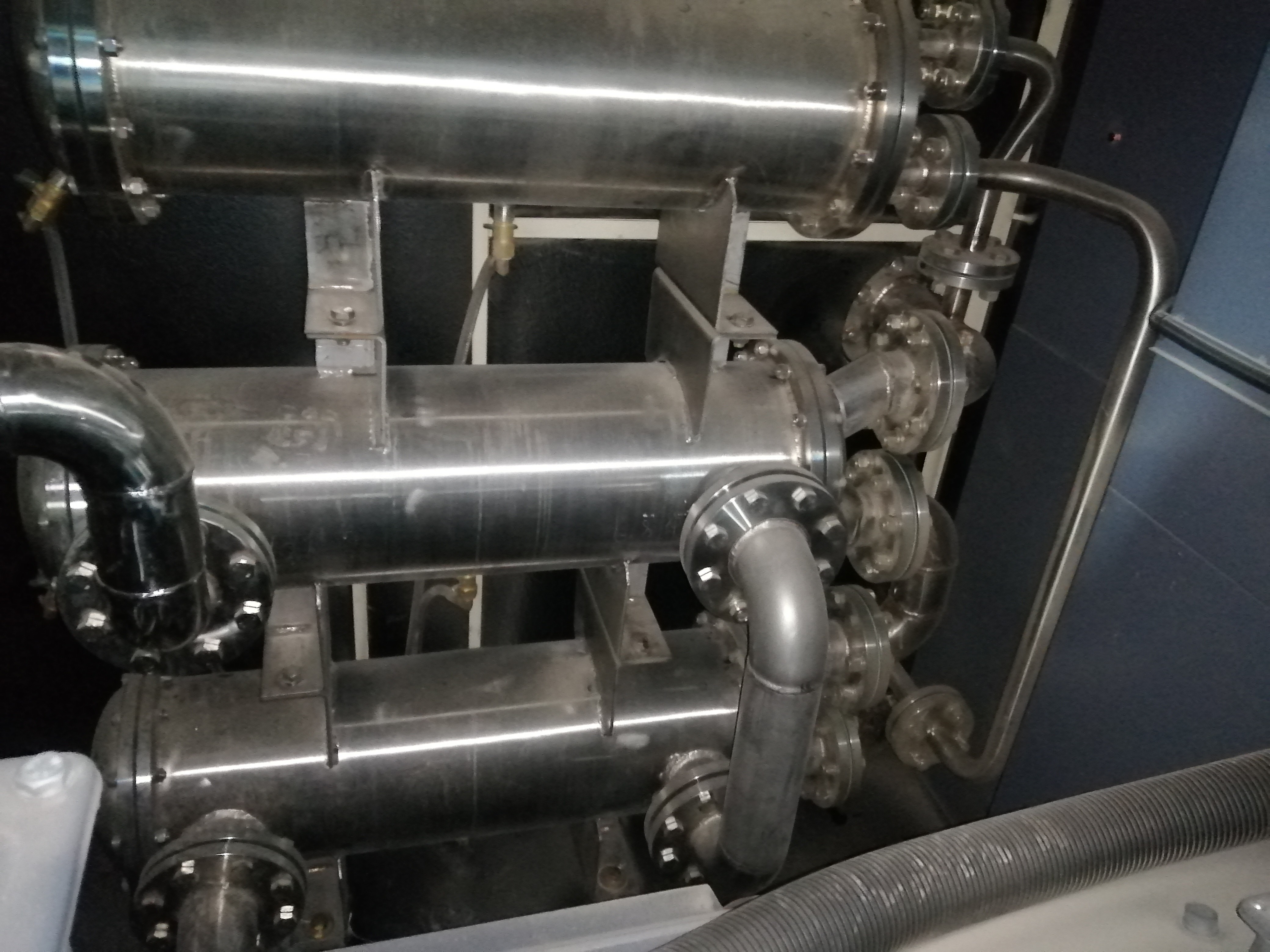

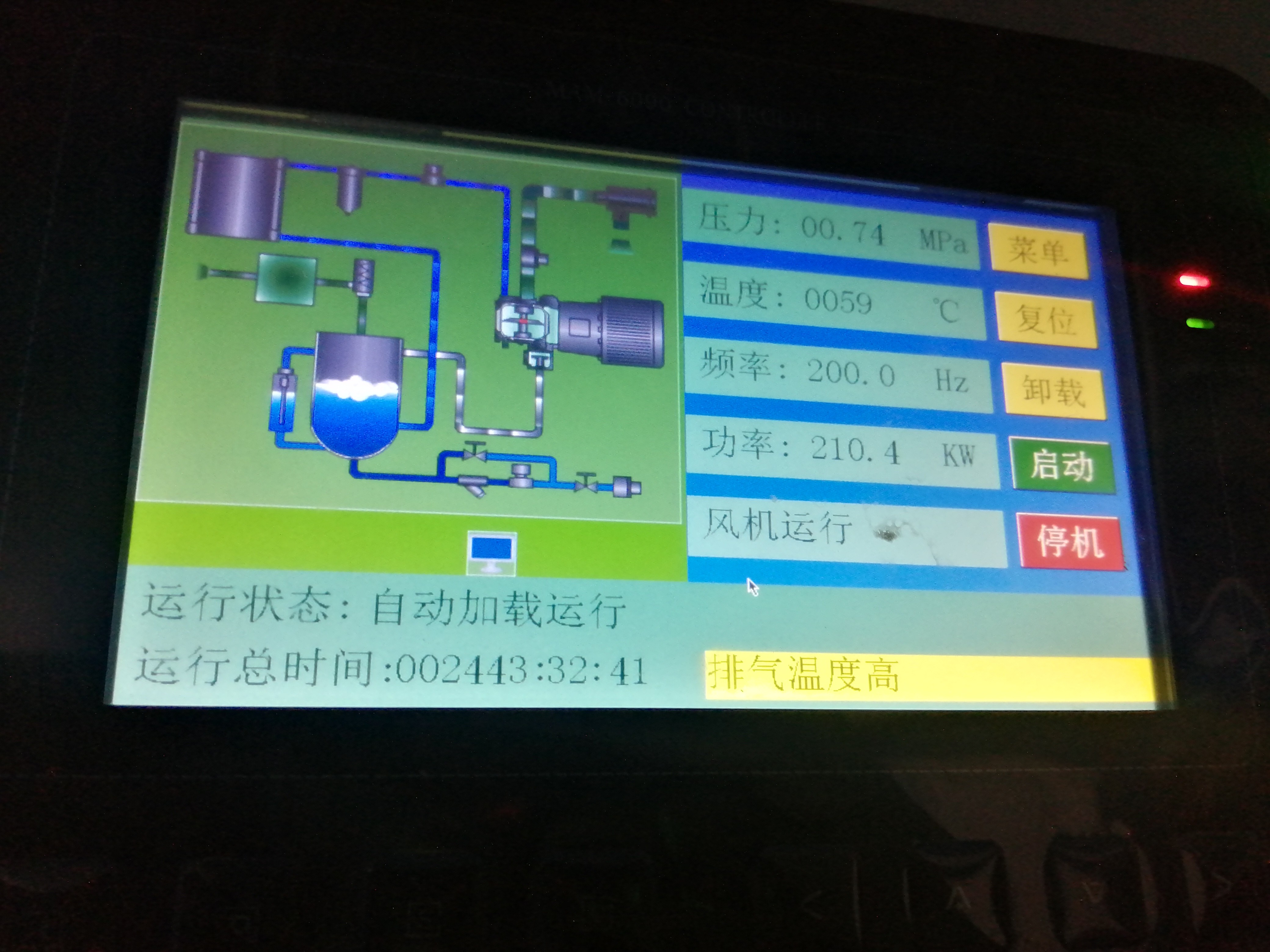

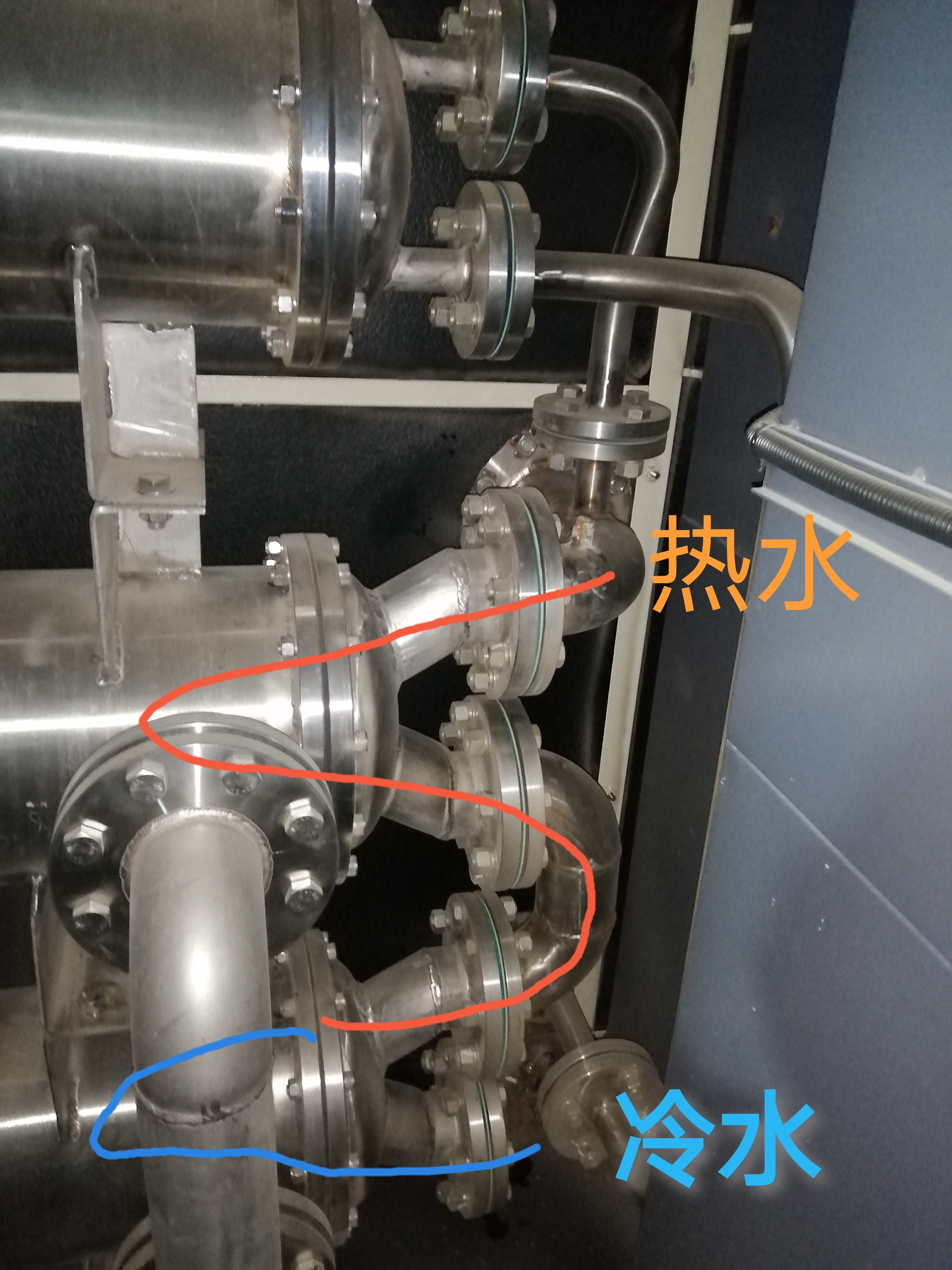

新安装一250KW水润滑无油空压机报排温高,经查该机配备2个壳管冷凝器,该设计师居然设计成串联形式,冷水进第一个冷凝器交换升温后继续进第二个冷凝器。。。
