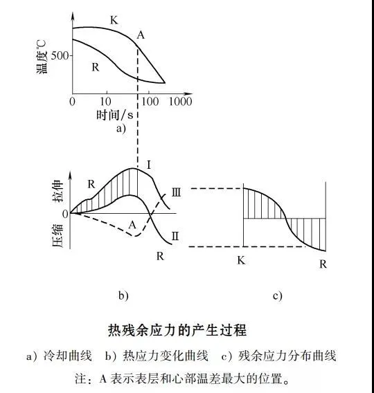

材料在进行淬火等热处理后,其内部将会产生残余应力。如果材料内各部分的形状和体积发生不均匀的变化,则残余应力的产生是无法避免的。热处理残余应力的大小和分布对材料的力学性能有很大的影响,成为各种缺陷产生的原因。热处理残余应力对零件是否有害主要取决于应力的分布状态,这就要求设计者和制造者能够合理利用残余应力来提高零件的力学性能。例如,齿轮经渗碳、表面淬火和薄壳淬火后,都能够在表面形成残余压应力,而压应力有利于提高齿轮的疲劳寿命。
由热应力产生
当试样淬火急冷时,试样的内部不发生相变,下图所示为此情况下热残余应力的产生过程。当试样在急速冷却的过程中,由于表层(R)和心部(K)的冷却状态不同而产生温差,因而产生热应力。下图a所示为试样表层和心部的冷却曲线,下图b所示为对应的热应力变化曲线。表层与心部的应力大小随着温差的大小而变化。Ⅰ表示试样处于弹性状态时的表层应力,Ⅱ和Ⅲ分别表示表层与心部的实际应力。下图c所示为沿试样半径方向的残余应力分布曲线。试样表层处于压应力状态,而心部则处于拉应力状态,这是“热应力型”残余应力分布的普遍状况。此种情况下,试样的残余应力大小取决于试样冷却时的温差与材料的屈服强度。
