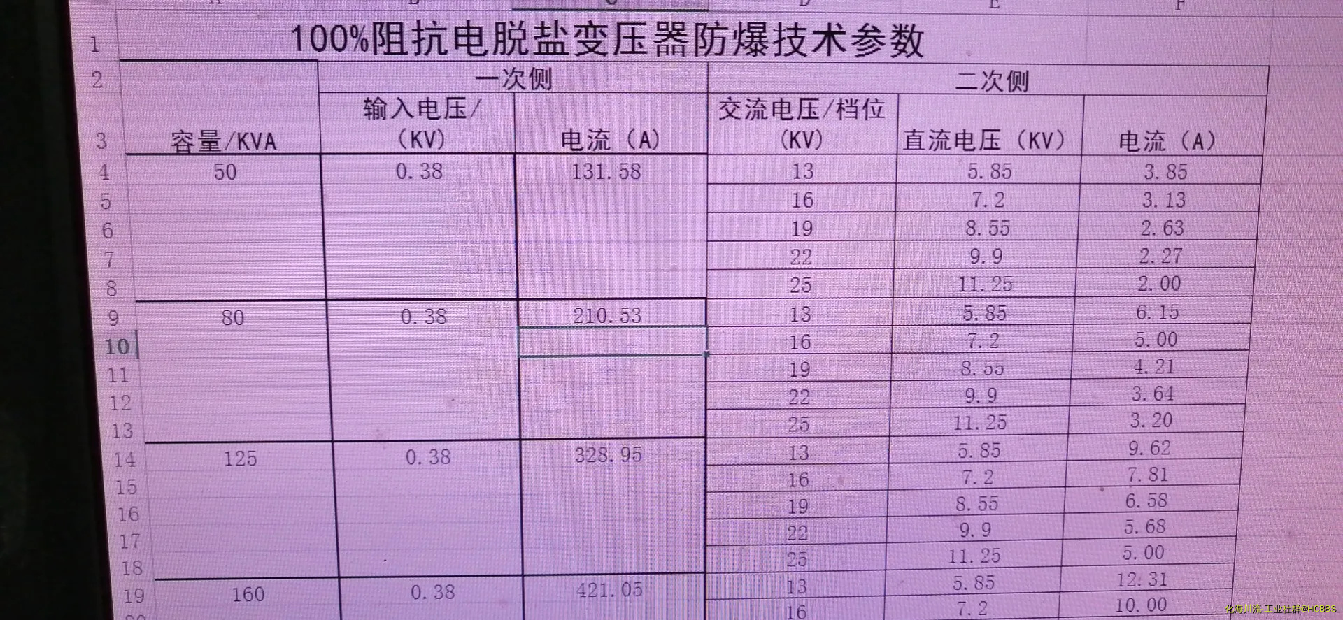

[求助] 电脱盐变压器防爆参数求解
1.2K |3
wx_Duy29099VIP会员 VIP会员 | 显示全部楼层 |阅读模式       最后访问IP江苏省
途中二次侧的直流电压是怎么算出来的?
发表于 2021-7-21 23:34:37

悠云VIP会员 VIP会员 | 显示全部楼层       最后访问IP辽宁省
应该是实测值。

andre1_qdVIP会员 VIP会员 | 显示全部楼层       最后访问IP广东省
0.45的关系
