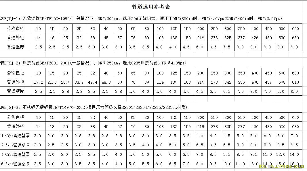

各位好,我在网上查到不同管道通径DN对应的管道壁厚和压力值,但是这些数据是究竟出自哪些国标文件呢?
我把这个表格里面提到的 无缝钢管GB/T8163 和 不锈钢无缝钢管GB/T14976都查了一下,发现里面并没有提到公称直径DN对应多大的壁厚和压力,然后我又查找了GBT 17395-2008 无缝钢管尺寸外形重量 ,里面也是提到了外径和壁厚的关系,但是都没有提到公称通径的DN的问题。
那么这张表里的数据到底是出自哪里呢,究竟能否溯源到某一个国标文件。盼大神答复,多谢!
管道选用参考表.webp DN公称通径与钢管外径及PE管外径对应关系表.xlsx ( 下载次数: 1,容量15.98 KB,)

HG20553

收到,谢谢。刚刚查了确实有。除了这个还要有其他的标准号文件也提到相关的内容吗?谢谢。

SH3405

HG20553上有管径和壁厚系列号Sch的对应关系,Sch10大概对应0.6Mpa,根据需要压力选择壁厚系列号。但是HG20553上分AB型号管子,我们一般用B型号,这个要注意

比较方便查询的是GB/T 12459附录B

还要结合温度来选,计算壁厚是否合适
