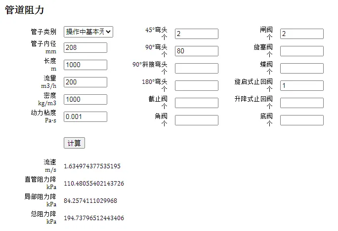

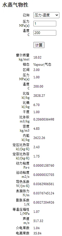

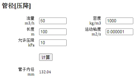

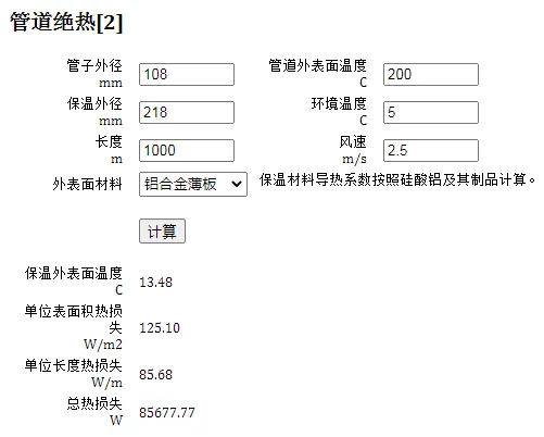

管径、阻力、绝热、管道热损失、水蒸气物性等计算软件,无需安装,用浏览器打开即可。
在线网址:https://yangfengquan.github.io/
