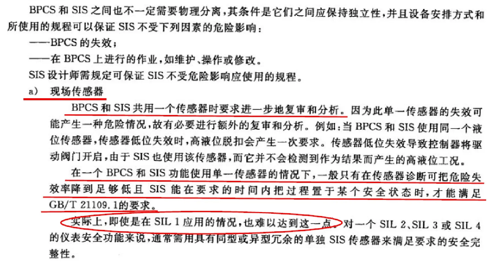

SIL1回路SIS阀门与DCS阀门能否共用?

建议分开吧,增加安全保护层。

GB/T 21109.1-2007 过程工业领域安全仪表系统的功能安全 第1部分
3.2.3  基本过程控制系统不执行任何具有被声明的SIL≥1的仪表安全功能。
