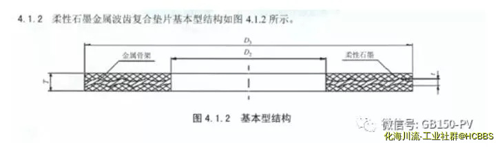

波齿复合垫片是由特定结构参数的波形金属骨架与柔性石墨材料复合而成,如下图所示。金属骨架上下表面加工形成一条条同心圆弧沟槽,其表面再复合一层适当厚度的柔性石墨材料,这样便形成一个整体结构的垫片。

波齿复合垫片工作时,在法兰压紧力的作用下,柔性石墨被压缩并填补法兰密封面上的缺陷,波形金属骨架上的一道道环状齿峰与法兰密封面形成线密封。波形金属骨架处于弹性阶段,使密封面一直保持足够的压力,柔性石墨形成的环状密封与金属骨架齿峰形成的一道道线密封保证垫片密封一直处于良好状态。
当装置中压力升起,法兰面与垫片有分离的趋势,波齿复合垫片波形金属骨架回弹使得密封面保持紧密接触。
这样,无论是在正常工作还是开停车的状态下,法兰与垫片密封面都能够一直保持足够大的压力,保证密封的效果。

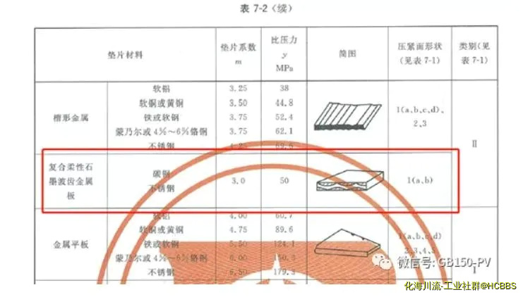

事实上,GB/T 150.3-2011在第7章(法兰)的“表7-2 常用垫片特性参数”中就列有波齿垫,如下图所示,其m、y分别为3、50,这要低于缠绕垫的3、69。
不过,复合柔性石墨波齿垫的研究和应用历史并不长。
1、在中国知网CNKI上以“波齿垫”作为“篇名、关键词、摘要”的检索条件,只找到38篇中文文献,最早的文献为2002年。
2、GB/T 19066“柔性石墨金属波齿复合垫片”系列标准最早为2003版(工标网查了没有更早的)
3、由中石化两大院SEI、LPEC编制的SH/T 3430《石油化工管壳式换热器用柔性石墨波齿复合垫片》为2018版,没有更早的了。
