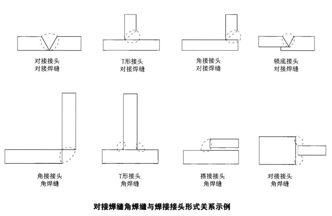

对接焊缝、角焊缝与焊接接头的形式关系
对接焊缝、角焊缝与焊接接头形式关系示例见下图。
从焊接工艺评定试件分类角度出发可以看出:
(1)对接焊缝连接的不一定都是对接接头;角焊缝连接的不一定都是角接头。尽管焊接接头形式不同,连接它们的焊缝形式是可以相同的。换言之,同一种焊缝形式可以是不同的焊接接头。
(2)不管焊件的焊接接头形式如何,只要是对接焊缝所连接,则只需采用对接焊缝试件评定焊接工艺;也不管焊件的焊接接头形式如何,只要是角焊缝所连接,可采用角焊缝试件或对接焊缝试件来进行焊接工艺评定。
(3)对接焊缝试件评定合格的焊接工艺可以用于焊件中各种焊接接头的对接焊缝和角焊缝;角焊缝试件评定合格的焊接工艺可以用于非受压焊件中各种焊接接头的角焊缝,如卧式容器支座蛰板与壳体的角焊缝。
(4)焊缝的形式是确定焊接工艺评定项目的关键因素之一。
在确定焊接工艺评定项目时,首先在图样上,依次寻找各式各样的焊接接头是用何种形式的焊缝连接的,将焊接接头分解为焊缝。
只要是对接焊缝连接的焊接接头就制取对接焊缝试件,对接焊缝试件评定合格的焊接工艺亦适用于角焊缝,评定非受压角焊缝焊接工艺时,可仅采用角焊缝试件。
如卧式容器支座垫板与壳体的角焊缝这种非受压角焊缝,对接焊缝试件有板材和管材两种,这两种试件在测定焊接接头力学性能上具有同一原理,没有什么区别,NB/T 47014标准规定板材对接焊缝试件评定合格的焊接工艺适用于管材的对接焊缝,反之亦可。
