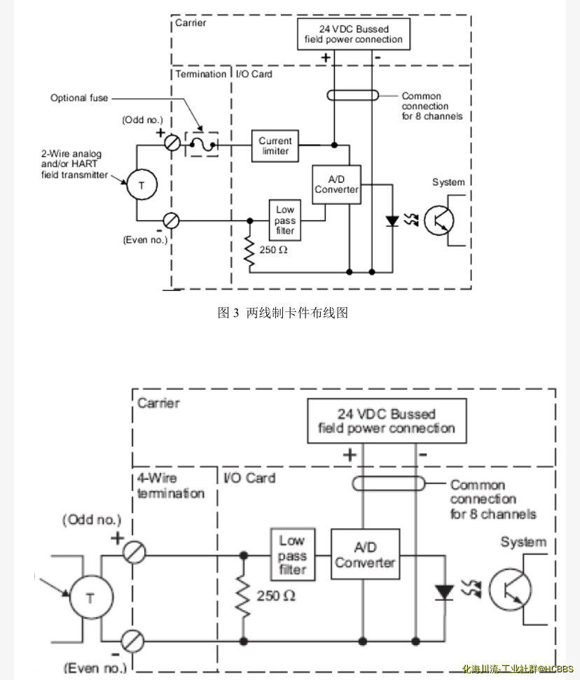

原现场使用2线制4-20毫安hart协议变送器进入dcs,现由于设备升级成了4线制的仪表。在现场只有两根线不想放线的情况下想使用两根接这个四线表,有没有大佬有能提供解决思路的
图片是我找到一篇关于四线改两线的论文里的图
欢迎大家来讨论

1、从原来两根线接现在四线制仪表的4-20毫安输出至DCS系统。
2、仪表就地附近寻找电气盘柜或者电源箱,根据表计需求可加变压器变24V供电就近提供,节约电缆
3、DCS系统进线跳线,由系统供电或者安全栅供电,改为外供电,仅接受4-20毫安信号。

一要看你的仪表有没有二线制传输信号的功能,接线端子上有选择的,就是可以选择无源信号输出和有源信号输出,这个无源有源是对于仪表来说的,无源信号输出,意思是电源是DCS提供,仪表相当于一个电阻器,根据工程值大小来调节电流大小。而有源信号输出,DCS是不供电的,仪表自己独立得到电源,根据工程值大小,产生4-20MA的电流。
如果你的仪表除了仪表电源的二个端子外,只有其它二个端子作为信号输出的话,只能是无源信号输出了。
二是独立供电的仪表的功率很大,不可能做成二线制,DCS供电的电流最小为4MA,如果仪表正常工作电流大于4MA,那是不可能用二线制。
你可以搞个小型的防爆箱,现场一定有其它的仪表独立供电的,把它24V直流电接入箱内,通过分线 ,接出N对电源,就可以接到你现在的仪表上,为其提供电源。
我现在的作法是:
用400*500*200的防爆箱,左侧3个1寸的接口,1个4分接口,上侧二排共16个4分接口,下侧二排共16个接口,箱里有64个接线端子,还有24V电源正负各十个接线端子,正极带保险丝。
用24芯线把DCS端接入防爆箱,3根可以接入32路模拟量输入或输出或是开关量输入输出信号,如果用在模块量输入信号上,可以提供32路模拟量输入信号,左侧还有一个4分口,为24V DC接入口,可以用2芯的1.5平方的电源线,接入箱后分成10路电源线,如果要用到独立供电的仪表,用四芯线,先接上信号线,再接上电源线即可,这样减少了DCS控制柜到车间的线缆数量,简化线缆布置。
