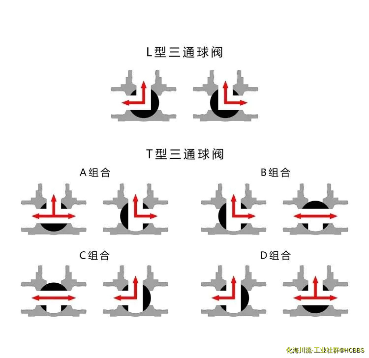

工艺管道上用三通气动阀做两个流向切换用,但是两个流向中有个介质流向是直通的,不是90度角,这种阀是不是就是T型,不知道这种阀用的多不?是否属于常用阀门,之前咨询了厂家说是这种阀型国产阀少,进口阀多。还有,因为还是用于两个流向切换,气缸和电磁阀配置,控制是不是和L型阀一样

可以看一下这个图,看是哪种。
