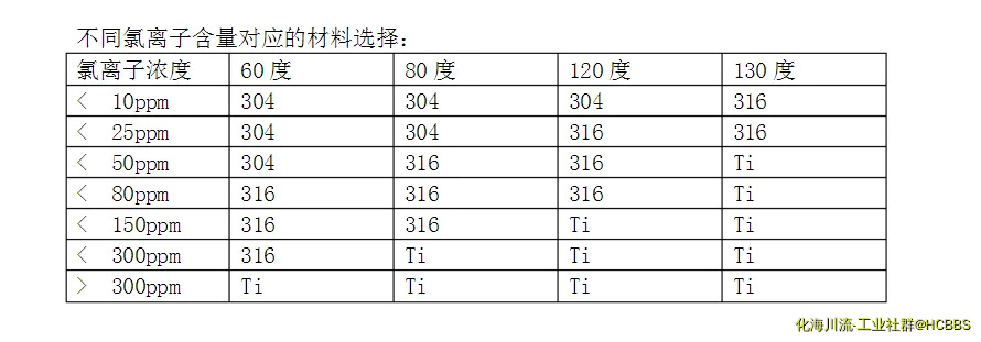

[讨论] 介质中氯离子含量对于材料的要求在什么规范中有
4.7K |10
跳转到指定楼层
lim7717flyVIP会员 VIP会员 | 只看该作者 回帖奖励 |倒序浏览 |阅读模式       最后访问IP上海市
简介--介质中氯离子含量对于材料的要求,网上查了一下大致如下,请问这个有没有在什么标准规范中有明确规定? .guestviewthumb {margin:10px auto; text-align:center;}.guestviewthumb a {font-size:12px;}.guestviewthumb_cur {cursor:url("template/one_default/assets/common/scf.gif"), default; max-width:300px;}.ie6 .guestviewthumb_cur { width:300px !important;} 登录/注册后可看大图 image.webp (20.32 KB, 下载次数: 3) 下载附件  保存到相册 2021-6-24 13:57 上传 // [预览] strpos(image.webp,'.doc') !== false //strpos(image.webp,'.doc') !== false || strpos(image.webp,'.docx') !== false 2879595 == 1725814 var jq = jQuery.noConflict(); function buyAction0(aid,tid){ layer.closeAll(); } function showBuy(aid,tid){ showWindow('attachpay', "forum.php?mod=misc&action=attachpay&aid="+aid+"&tid="+tid); } function showtip0(aid,tid){ layer.open({ type: 2, shade:0.1, area:['1200px','800px'], title:'附件预览', shadeClose:true, //content: 'https://bbs.hcbbs.com ...-登录查看全文

简介--标准规范不清楚,你看下石油化工防腐蚀技术这本书里面能不能帮到你。-登录查看全文

简介--好多时候,双相钢更适用!-登录查看全文

简介--GBT 30579-2014 《承压设备损伤模式识别》,这个标准中有相关描述,可以参考一下。-登录查看全文

简介--本帖最后由 小鑫_ZVYyp 于 2021-6-26 14:18 编辑 可以参照《火电厂循环水处理》  第179页,有相似内容-登录查看全文

简介--只能是经验   这东西没标准  也不可能有个死规定-登录查看全文

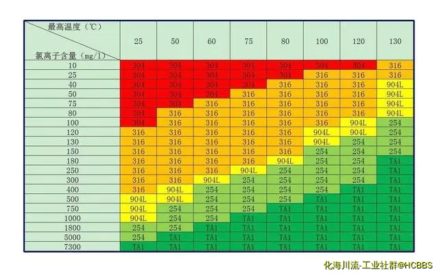

这是海川文件的链接 https://bbs.hcbbs.com/thread-79103-1-1.html  详情 回复 发表于 2021-7-1 13:51
简介--登录/注册后可看大图 氯离子浓度温度选材.webp (33.08 KB, 下载次数: 3) 下载附件  保存到相册 2021-6-30 12:28 上传 // [预览] strpos(氯离子浓度温度选材.webp,'.doc') !== f ...-登录查看全文
发表于 2021-6-30 12:28:26

简介--这是有国际标准的,Asme,JIS,国标也有。-登录查看全文
