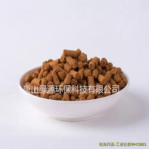

  脱硫剂装填好坏直接影响使用效果,必须引起足够重视,整个脱硫剂装填过程应有专人负责,并注意以下几点:
  1)在脱硫塔的格蓖板上先铺设二层网孔小于为8-10目的不锈钢网。
  (2)在铁丝网上再铺设一层20-30mm, Φ20-30mm厚的碎焦块。
  (3)由于运输、装卸过程中会产生粉尘,装填前需要过筛。
  (4)使用专门的装填工具,卸料管应能自由转动,使料能均匀装填反应器四周,严禁从中间倒入脱硫剂,防止装填不匀。
  (5)脱硫剂在使用过程中随吸硫量的增大而强度递增,故在脱硫塔中应分层装填。每层按脱硫剂装填高度划线,保证装足、装平、装匀。
  (6)装填过程中,严格禁止直接踩踏硫剂,可将木板垫在料层上,再进入扒料和检查装填情况。
  (7)脱硫原料气入口处,应装上格蓖板或碎焦块,以防止吹散脱硫剂。
  2、使用
  (1)脱硫塔一般不必专门加热而耗能,但在室外的脱硫装置冬季必须保温,以免气体过冷,降低脱硫剂活性和床层上积水而恶化操作。
  (2)脱硫前应设法除去焦油和水沬。
  (3)脱硫剂可一次全部更换,也可按气流方向逐段更换。
  (4)定时排放脱硫塔前水分离器和脱硫塔底部积水,严禁气体带液进入脱硫塔。
  (5)操作要稳定、使用要合理,以发挥其优良性能。
  3、运输
  (1)脱硫剂在运输时要轻装轻放、避免震动和碰撞,以免破损。
  (2)脱硫剂在保管期间,要防止吸嘲及化学污染。
