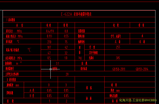

这个换热器是不是压力容器?

压力容器必须满足三个条件:
1、所承受的压力超过0.1mp。
2、容器直径大于0.15米且容积大于0.025立方米。
3、所盛装的介质为气体、液化气体或最高工作温度超过其沸点的液体
发表于 2021-6-20 08:52:26
是压力容器。
发表于 2021-6-20 10:00:19
压力容器
发表于 2021-6-20 11:27:33
cxd11888VIP会员 VIP会员 | 显示全部楼层       最后访问IP山东省
还要知道你的壳程直径和容积,才可以判断。
发表于 2021-6-20 20:43:13
海川讲师  |  头衔:  TA未设置
是否容规管辖的压力容器还得看壳程容积
发表于 2021-6-21 08:07:43
ftxswbVIP会员 VIP会员 | 显示全部楼层       最后访问IP河南省
属“固容规”管辖的压力容器,依据是:壳程工作压力大于0.1、介质是空气和水蒸汽、、工作温度是147-167摄氏度、容积按换热面积估算远远应大于25升(换热面积为31平方米)。
发表于 2021-6-21 09:53:34
二个更正,面积是3.1平方不是31平方,固容规判断的容积是30L,不是25L了  详情 回复 发表于 2021-6-25 08:07
A13562570752VIP会员 VIP会员 | 显示全部楼层       最后访问IP山东省
管程不算。壳程的介质符合,下面看容积和尺寸是否到30L和150mm。
发表于 2021-6-21 11:39:44
第I 类压力容器 还要看筒体直径了 。
发表于 2021-6-21 14:28:31
waqds000VIP会员 VIP会员 | 显示全部楼层       最后访问IP浙江省
管程水设计压力没到标准沸点,
壳程介质气体,工作压力>0.1,直径和立方肯定也符合规定
是压力容器

sugar_EQLLVIP会员 VIP会员 | 显示全部楼层       最后访问IP四川省
满足150要求就是压力容器,满足TSG21就可以划类……

qldch2306VIP会员 VIP会员 | 显示全部楼层       最后访问IP山东省
空压机表冷器,这个参数到了容规的3条门槛值,属于容规管辖。划几类,看容规附件图表。很可能就I类。

海川小学3年  |  头衔:  【技术部部长】
壳程属于压力容器;

换热面积是3.1平方!25L是老容规,固容规是30L  详情 回复 发表于 2021-6-25 08:13
海川讲师  |  头衔:  TA未设置
ftxswb 发表于 2021-6-21 09:53
属“固容规”管辖的压力容器,依据是:壳程工作压力大于0.1、介质是空气和水蒸汽、、工作温度是147-167摄氏 ...
发表于 2021-6-25 08:07:16
海川讲师  |  头衔:  TA未设置
发表于 2021-6-25 08:13:31
谢谢指正  详情 回复 发表于 2021-6-25 10:30
是压力容器,但是否属于固容规管辖得看壳程具体的气相空间
