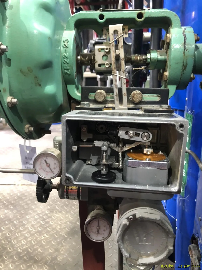

气动调节阀调试的时候只能开到位 25%、50%、75%开度都开不了 请教下各路大神 怎么调

你的问题,能再具体点,观察现场定位器了?定位器现场手动给信号,看什么情况

测量一下输入调节阀的输入信号,输入信号是对的,阀门动作不对的话,检测阀门

调节阀成开关阀了

就是这种调节阀目前给信号只能开到位和关到位 一半信号也开不了

反馈反了

定位器反馈的问题

重新调试一下定位器

应该定位器有地方松了吧,这是没有负反馈

定位器重新整定一下吧,机械定位去需要反复调整零位和满位,有机会的话换个智能定位器或者半机械定位器,维护量能下来不少

反馈杆凸轮装反了
