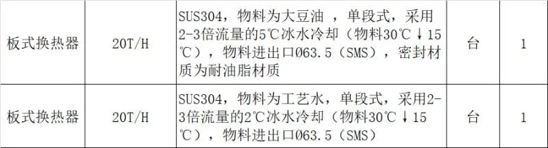

[工艺选型] 来个大神帮我计算下这个需要多少面积
9.5K |7
姗欚煉VIP会员 VIP会员 | 显示全部楼层 |阅读模式       最后访问IP江苏省
板式换热器 以下工艺需要多少面积

问了两家 面积差了十几个平方

我是厂家的,我告诉你吧,油水换热取600换热系数,这个工况温差不大,对数温差也不大,只需要算一个理论面积,选一个合适的板型复算下板间流还就可以了.也可以加我QQ1035366037

各家板型都不一样 即使买一样的板子  换热系数关系式也不一样  算出来面积差别大  再正常不过了

这个工况的换热系数跟板型没有太大关系,按理论面积确定换热面积就可以了,有关系的是板间流速会因板片数不同而不同.

工艺水这个6平就可以了,豆油那个需要42平左右吧双流程的。每家的版型不一样所以会有差距的。
