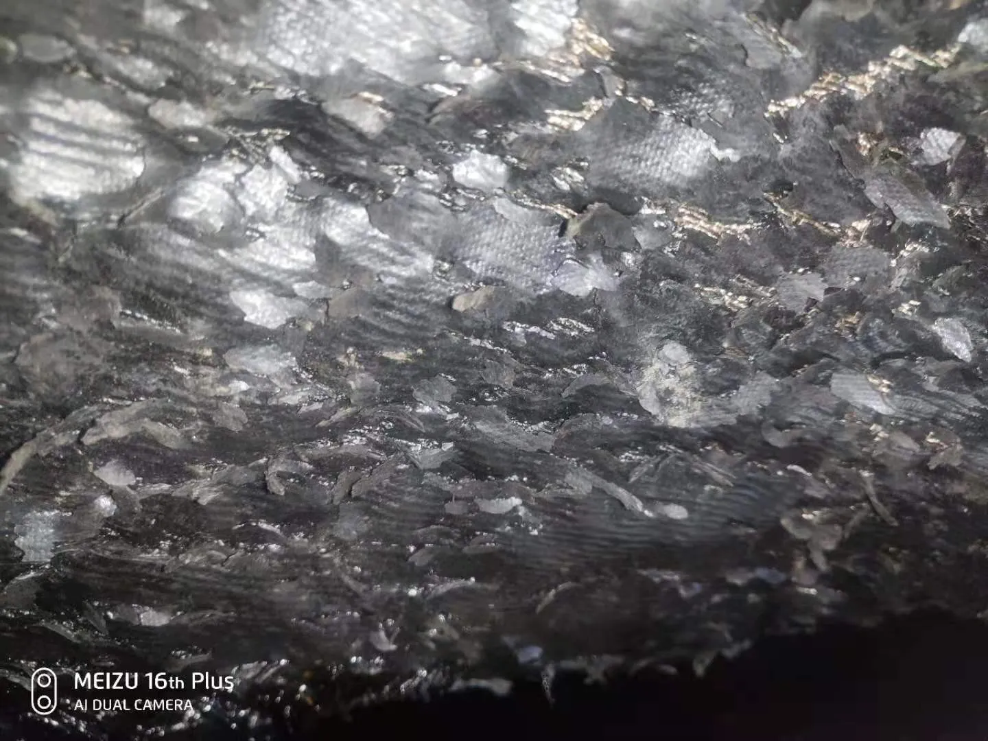

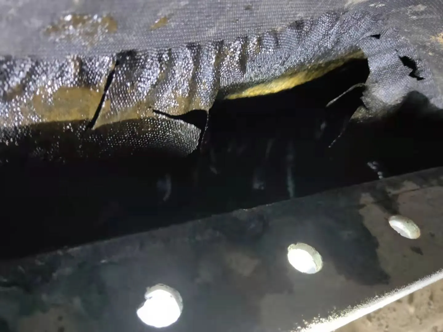

各位大神,请教一下,国内现在哪里有焦炉煤气采用威金斯煤气柜的。
我们单位的橡胶膜不到一年出现打折漏气的现象。新更换的膜浸泡到煤气冷凝液中出现橡胶腐蚀的现象。
想问问其他单位还有哪里用的这种气柜,去考察考察!!
感谢!!

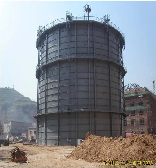

焦炉煤气柜2008年时我在山西吕梁焦化厂有施工过一台2万立方米的威金斯煤气柜,橡胶膜材质采用氟橡胶。投产之后运行良好,在2016年时,更换过一次橡胶膜。目前运行平稳。
发表于 2021-6-13 10:57:39
1.2008年承建的20000方焦炉煤气柜
20000方焦炉煤气柜
20000方焦炉煤气柜
2.我公司承建的用于储存焦炉煤气柜、高炉煤气柜和煤层气气柜业绩一览表
3. 2013年承建鄂尔多斯市东祥碳化硅公司碳化硅生产线搬迁及废气综合利用节能改造项目5000m3 氟橡胶干式气柜。
