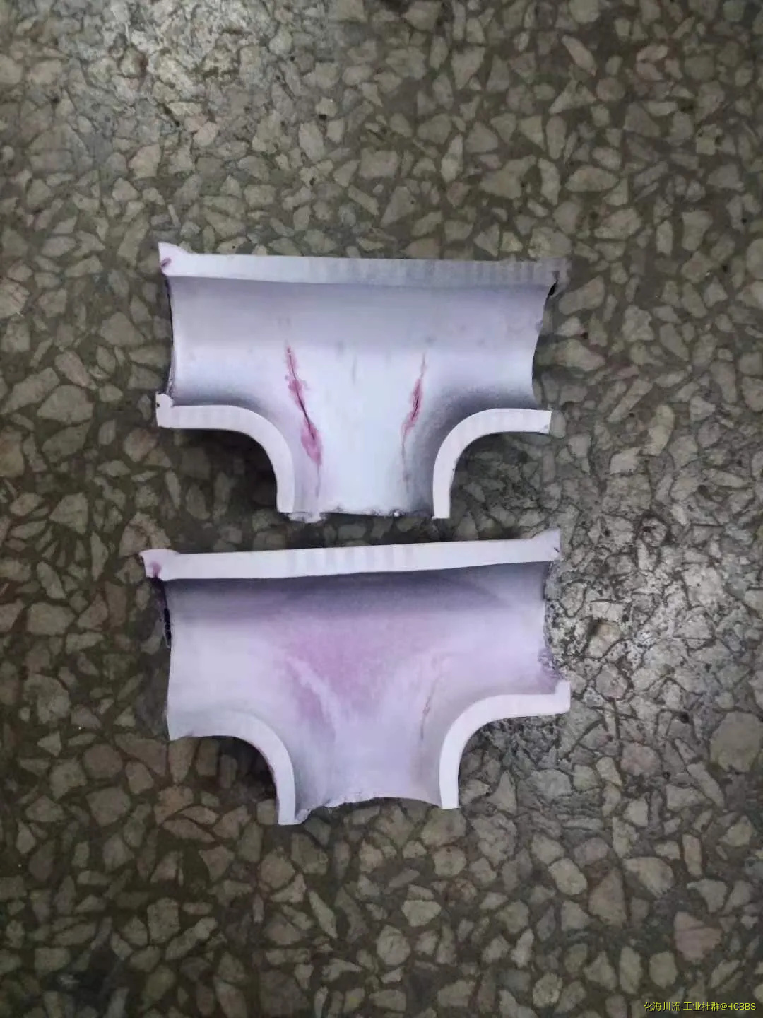

管道上三通或阀门在使用过程中会出现裂纹损坏,但也有一种是冻裂损坏。受冻情况下,三通或阀门比较容易冻裂。那么,正常使用的开裂与冻裂,这两种裂纹,外观上有什么不同,想做下对比。请大伙提供意见或图片,以解惑。

welding楼主 VIP会员 VIP会员 | 显示全部楼层       最后访问IP江苏省
大伙看看这个照片是怎么裂的,能不能依据照片分析出裂纹原因啊。
发表于 2021-5-22 13:35:06
看似震动疲劳后出现的现象。  详情 回复 发表于 2021-5-22 15:32
另一面的照片呢?只有一面也判断不了吧
发表于 2021-5-22 15:00:41
看似震动疲劳后出现的现象。
兴伟阀门 发表于 2021-5-22 15:00
另一面的照片呢?只有一面也判断不了吧
另一面破坏了,拍了也看不到原始状况。

welding 发表于 2021-5-24 08:36
另一面破坏了,拍了也看不到原始状况。
这样很难判断,不能从两边裂口判断出力的方向进一步判断都是没有依据的,不像冻裂的,但没有依据也没有说服力。
发表于 2021-5-24 09:00:08
另一面破坏了,拍了也看不到原始状况。
金属在应力的作用下分为两部分的现象称为断裂。金属材料的断裂一般可以分为延性断裂和脆性断裂两种,有时二者兼有。金属的延性断裂是在进行了大量塑性变形后发生的,其特征是裂纹扩展缓慢,断口呈杯锥状。而脆性断裂则刚好相反,一般都是沿着特定的镜面(又称为解理面)进行,裂纹的扩展迅速。这个是判断依据,所以需要完整的裂口照片。

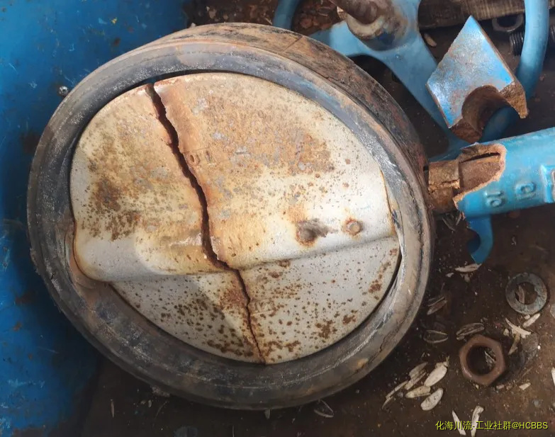

发表于 2021-5-24 10:10:24
BMW002 发表于 2021-5-24 10:10
直接上图片,冬天冻坏的蝶阀,外圈和阀板已经冻开。材质为铸铁件。
中间的口子是冻裂的吧
