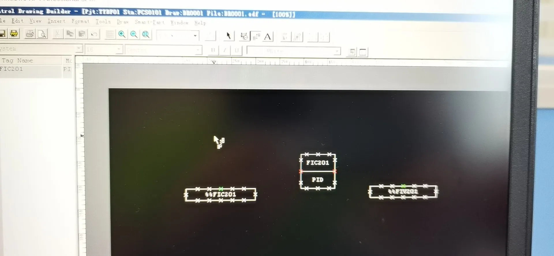

刚刚接触横河DCS ,使用虚拟机学*,版本是较老的centum vp r4.03。遇到一个问题,就是组态一个单回路PID调节系统的时候,调用的PID块和PIO块不能互连起来,硬件组态什么的都没问题,地址也输入正确,就是PID块的输入输出端都不能和PIO块连接,是什么原因?和授权有关系吗,希望得到大神们指点,谢谢!

如图

横河连线是有箭头的,起点/终点,先点击是起点(单击),后点击(好像是双击)的是终点。起点/终点次序错了,连不上。  详情 回复 发表于 2022-3-14 12:09

我感觉没什么问题,你控制变量一般命名为%%FI201   PID控制器FIC201没问题  最后一个%%FV201  引线用左右两边,别用中间的。试试看,你这里都是FIC看起来好别扭
FI   流量显示  FIC  流量显示控制   FV 流量阀门

横河连线是有箭头的,分起点/中间点(接收分流)/终点,箭头代表了数据传递方向,先点击是起点(单击),次点击(单击)是第二点,....,最后点击(双击)的是终点。起点/终点次序错了,连不上(如先点击%%FV201,再双击PID的"x",连OUT端)。凡是有"x"的地方是都可以连接的,在PID框图处如果端子或数据名称错了,可单击右键,弹出选择项修改。

我觉得你说的对,建议楼主先好好看看教程,然后再做实验,有什么问题,把报错信息发一下,会更方便诊断问题在哪
