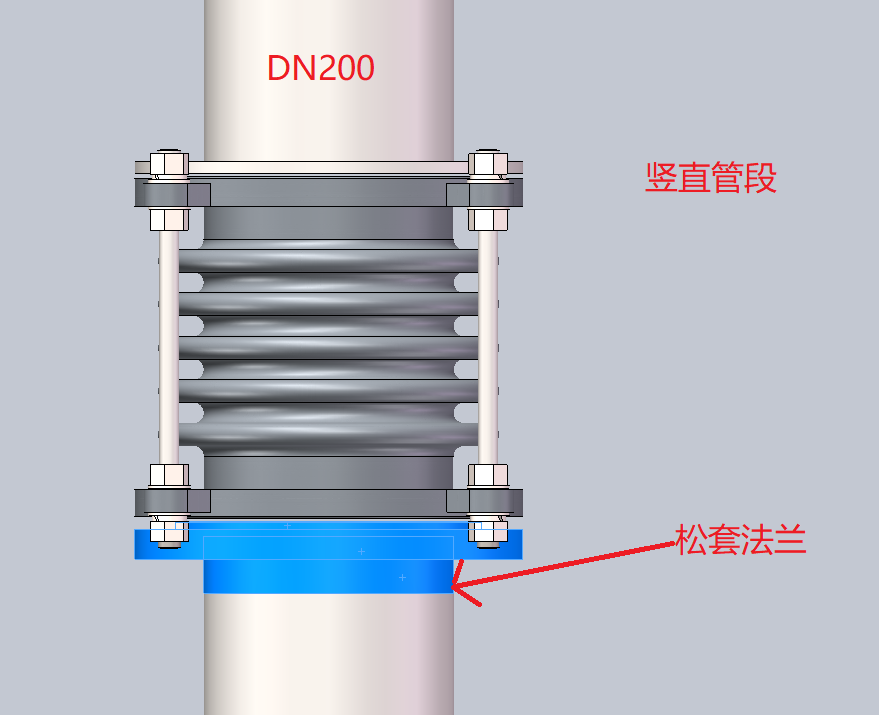

如图竖直管路上安装了一个金属膨胀节来补偿位移,上面为自制法兰焊接到管道上与膨胀节法兰螺栓连接
由于配管需要下面管段上焊了个松套法兰与膨胀节法兰螺栓连接,不知松套法兰规范里允不允许与膨胀节去连
影不影响膨胀节的位移补偿功能,脑子里模拟了一下,当松套法兰与膨胀节用螺栓锁死连好后松套法兰也就和
焊接的死法兰一样了,和膨胀节成为一个整体去应对管路应力了,这方面有点迷惑,请大家讨论解答

你可能忽视了管道补偿器(膨胀节)那上面的四颗螺栓的作用了。供参考。

膨胀节的调节螺栓和我问的膨胀节与松套法兰可不可连好像没关系
发表于 2021-5-15 16:11:55
膨胀节上自带的四条螺栓需要松开,这样才能起到作用
发表于 2021-5-15 16:26:12
与活套法兰连接没问题。膨胀节要有活动余量,安装完成后,必须去除膨胀节固定螺栓。
发表于 2021-5-15 18:57:10
这个不能去除,要按照内压与外压受力来设定螺杆的内外螺栓。 通常对于内压受力的管道补偿器螺栓,要锁定拉伸的最长度螺栓,内螺栓要留有最小余量长度并锁定。 供参考。  详情 回复 发表于 2021-5-16 08:36
供参考。
发表于 2021-5-16 08:36:17
调整完后,安装结束,需要把调节螺栓去掉的  详情 回复 发表于 2021-5-16 08:44
发表于 2021-5-16 08:44:02
可能理解各异,就内压管道补偿器而言,还是要将最长位置锁定为好。  详情 回复 发表于 2021-5-16 08:50
哦哦,还是找厂家技术咨询为好,正确地使用很重要。

被你这样一说有点迷糊了,首先什么是内压管道呢?内压外压管道是按管内介质是正压负压来区分的吗?
其次是膨胀节针对不同工况的安装使用方法有相应规范说明吗?
发表于 2021-5-16 10:19:26
1、是的。 2、首先规范来源于实践。若是犯“糊涂”,还是不要介入拍板。 如果有疑问,还是请咨询厂家技术为好,供参考。  详情 回复 发表于 2021-5-16 16:10

1、是的。

感觉你还是对膨胀节的使用有误解
发表于 2021-5-16 16:15:09
否则这四颗螺栓就不需要了。  详情 回复 发表于 2021-5-16 16:17
