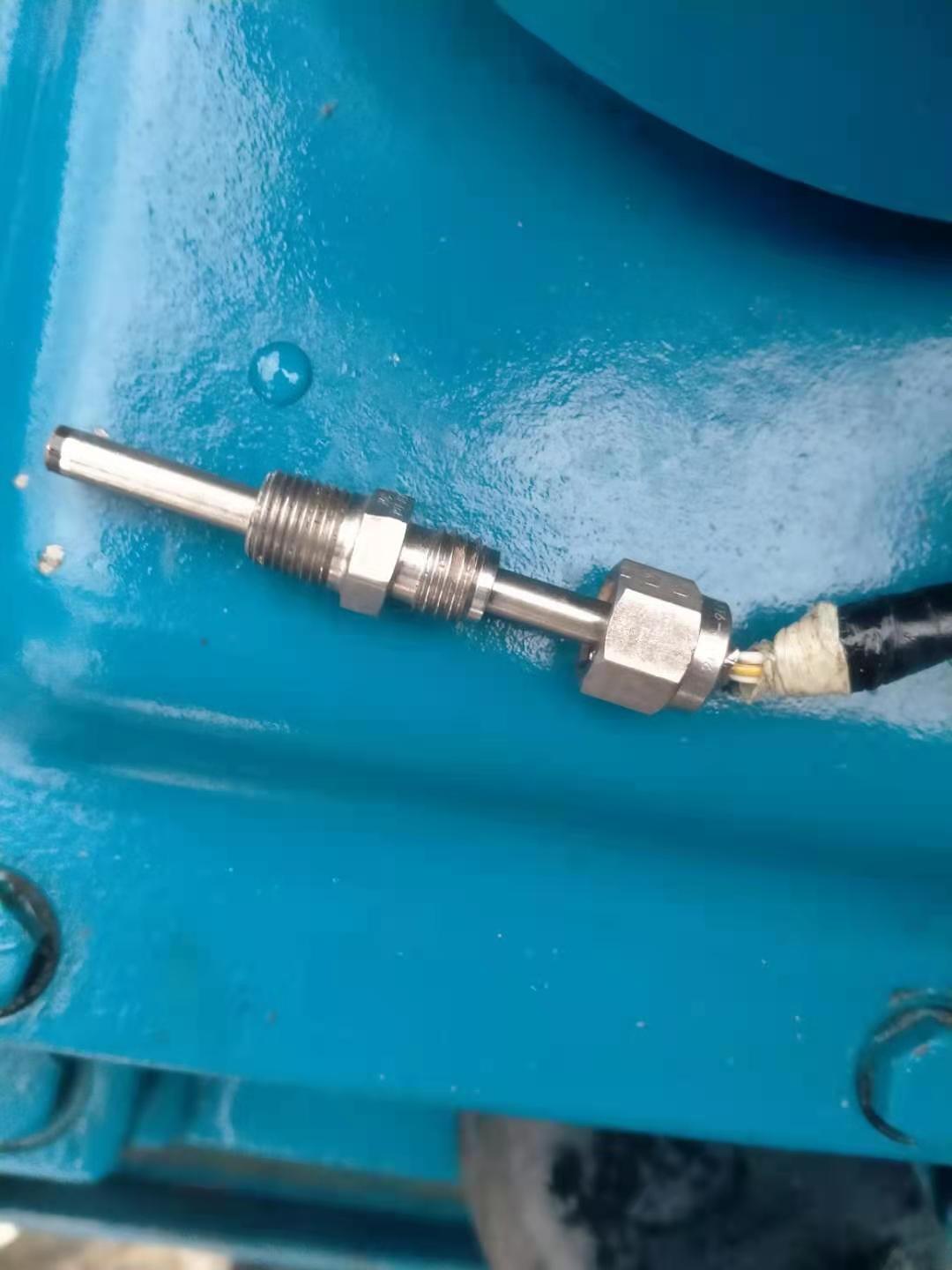

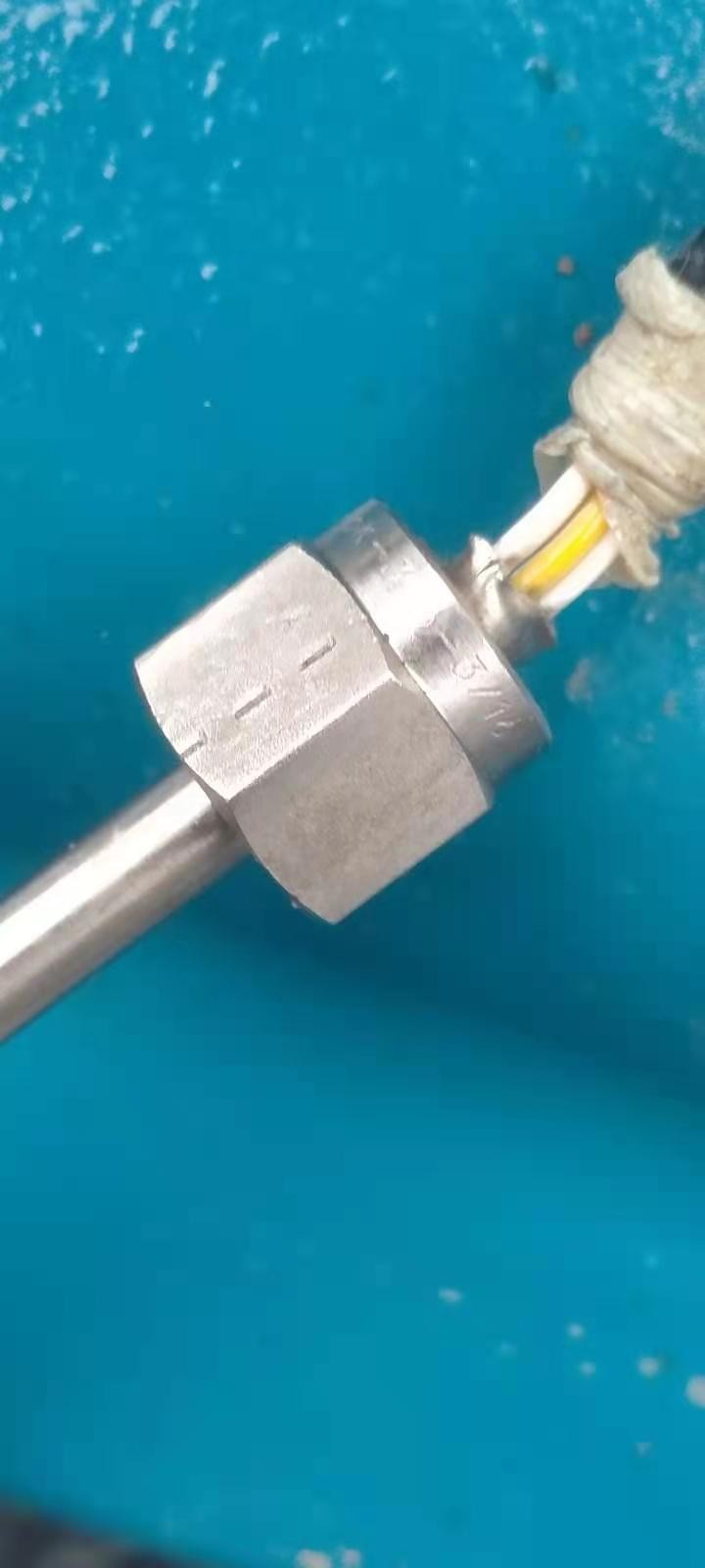

德国进口设备带的温度计损坏,能看到螺帽3/16的尺寸,问怎么买这样的温度计,杆直径是多少(以前没测,现在不能测)?

看起来像是普通铠装热电阻插在卡套终端接头里面

外径用卡尺卡下就知道了,然后测下拆入深度,螺纹规格需要确认好。接线部分的形式不必跟原来一样,方便接线就好。
