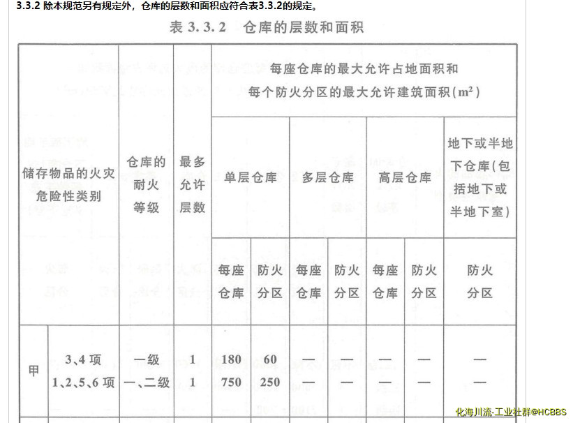

目前一个外资项目老外提出想做立体甲类仓库,节省用地;个人感觉这样危险性很高,但未找到规范明确说到相关说明,咨询了立体库设备商,国内暂未有类似工程,请各位大神,有没相关规范要求:
1、甲类仓库的建筑高度规范是否有限制?
2、甲类仓库的最大储存量是否有限制?
3、是否有类似项目?

不度阴山VIP会员 VIP会员 | 显示全部楼层       最后访问IP湖南省
image.png [attachimg]

淘原楼主 VIP会员 VIP会员 | 显示全部楼层       最后访问IP广东省
层数还是一层,只是货架层数多
发表于 2022-4-14 11:41:44
考虑泄爆的吧,往上面爆,所以没有多层的。存储量当然有显示,有个公式,危化品吸收存储量和周围人数相关的,数值大小决定是多少级危险源

hzmyVIP会员 VIP会员 | 显示全部楼层       最后访问IP浙江省
甲类仓库最多750平方,每个防火分区250平方,做高泄爆是可以的,问题是占地250平方的立体库,运行都困难。而且高架库有轨道运行,运行过程中可能产生火花,所有的设备都要防爆,然后高架库就要上喷淋。目前没有这种案例,库房倒是可以用垫镗板放2层,高了桶装液体叉车操作不方便,也容易倒。
