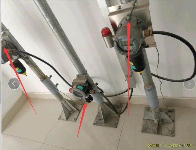

image.webp 各位大神来看看,因为附近没有接地点,接在哪里比较合适?膨胀螺丝?槽盒?或者?感谢!!!

统一就好,都能达到效果!

建筑物里是啥,看样子不像有可燃有毒的场所。

只要最终能跟电气的接地网连接上就行了,附近没有接地点的话,可以随仪表的信号线拉到机柜间里面接地
发表于 2021-5-7 16:10:27
若现场难以实现可靠接地,那就不接地形成浮空。
接地不好,反而容易引入干扰。

补充下:按最新的石化接地规范,对于非爆炸危险区内的仪表,供电电压如果低于36V可以不进行保护接地。你这个是在抗暴前室里面吧,应该布置在非爆炸危险区

将三台仪表立柱用16平方以上铜导线与桥架相连,仪表外壳与立柱用4平方铜导线相连。这三台可燃气体报警器内接线信号线屏蔽应剪掉不接(避免环流),控制室端屏蔽应接在机柜内悬空的专用仪表信号接地汇流排,汇流排由仪表信号接地极引来。

真乱,支架底部和接地体连接上,埋在地下。仪表和支架用4平方铜线连接。爆炸危险区内仪表必须单独接地,一表一接,用专线接地不能利用其他设施间接接地。

没有接地点,接到哪里也是不符合规范的,测量都是不合格的,只是为了应付检查,感觉接到地面膨胀螺丝那里比较好,有检查的就说接地点在施工地面以下。如果能确认槽盒在其他地方已经与接地连接起来了,安装到槽盒上也是可以的。最终还是要以实际测量的结果为准,达到标准哪里都行。

有说不接的,那是不行的;有说接螺栓上的,那是骗自己;有说接桥架上的,也不靠谱。
这个环境下接地有防爆、抗干扰、漏电保护的需求,我想还是引出接地线到接地点最好,当然成本和施工都是问题。

专家问为什么有接地端子你们不接呢,接了才是安全的,不要管什么电压等级,哪怕mV电压也得接,不然就是安全隐患。至于引进干扰什么的是质量不行,跟接地没关系,或者是接地体电阻不符合要求。整改!整改!整改!

接在接地扁钢,否则我要是检查人员我都会指出不合格,不接地我倒没意见。

按照专家的观点,有接地端子就要接地,实际是否接地应该按照设计要求来做接地连接;另外看三台报警器按照不同的高度,应该是监测不同的可燃气体或有毒气体,集中安装在一个地方是否合适?

一般在仪表接线盒的内部。
发表于 2021-5-12 11:31:22
现场仪表接地的先决条件是现场附近有良好的接地体。
若现场没有符合条件的接地体,接哪里都不符合要求,还不如不接。

接地应该是有专门的标准的,按照标准统一美观了就好,但前提是得了解和学习。

可以参考下:
SH/T 3081-2019 石油化工仪表接地设计规范

没有接地点,需要放一根接地线,要是我会在墙壁上打支架安装比较美观。
