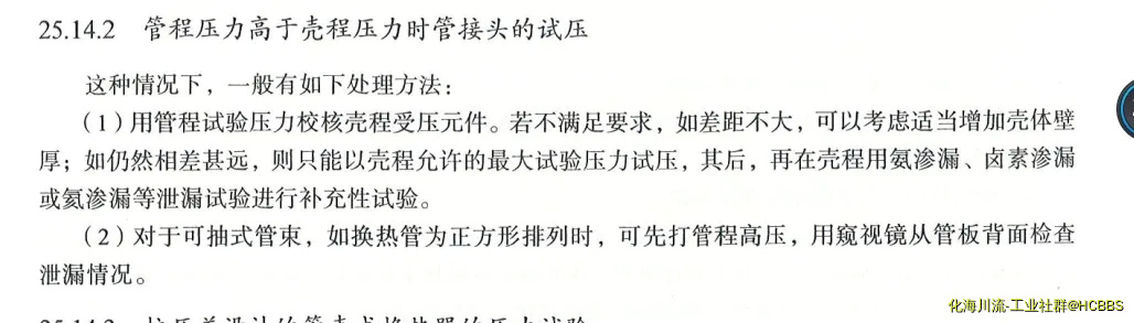

换热器管程水压压力比壳程高,壳程厚度不够,请问在不增加壳程厚度,可以用什么办法替代水压试验

不能随便用气压代替水压。为了检测换热管与管板连接致密性,除了提高壳程水压试验压力,还可以管壳程分别按各自设计压力水压试验后再采用氨渗漏等检测办法。

正常情况下管程高于壳程,壳程提高水压和管程一致,你这种情况就壳程按壳程计算的水压试压再增加个氨渗透

分开试压。管程按照管程的设计压力计算水压试验压力进行试压,壳程按照壳程的设计压力计算水压试验压力进行试压,最后壳程充氨做氨渗透

楼主你的问题没有说清楚,你是不是想说,如果壳程的试验压力与管程相同时强度不够的情况怎么处理吧

管程试验压力高于壳程试验压力的固定管板换热器,其压力试验要求可根据
具体情况采取下列措施之一:a) 将壳程试验压力提高到管程试验压力进行试验,此时应对壳程进行校核计
算,其应力不得超过材料屈服强度的90%(液压试验);
b) 管、壳程水压试验合格后,再对壳程进行氨渗漏检查。

林亮亮VIP会员 VIP会员 | 显示全部楼层       最后访问IP河南省
海川大学二年  |  头衔:  【容器设计工程师】
发表于 2021-4-23 09:29:30

水压改气压  肯定不行   气压的要求更加高    管程压力和 管子/管板有关系     壳程压力和外壳/管板有关系    一般是先水压后在做氨渗透的    前后不要搞错。
